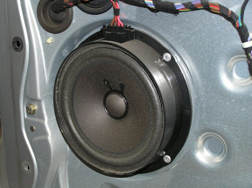

Pokud reproduktor nedostal záhul a nemá napálenou nebo nabouranou cívku, tak může být drhnutí způsobené deformací koše, což se dá dočasně řešit vhodným podložením koše reproduktoru, který se tak zdeformuje do jiného tvaru a zase hraje. Za pokus to možná stojí.

na tech reprakach odchazely ty penove zavesy, tvrdlo to a praskalo a nebo jak zatekalo tak reprak dostal vodu a byl kaput...

A na repro se podívám, až kuchnu dveře, ale vůbec bych se nedivil, kdyby ten závěs byl rozpadený.
