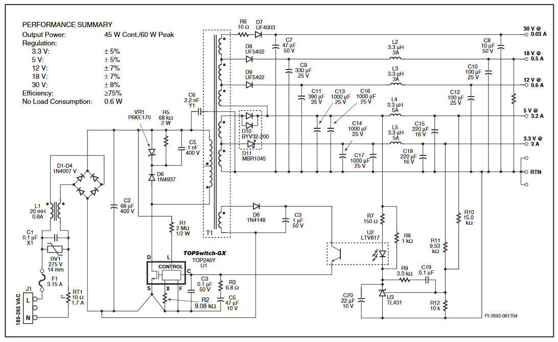

Ahojte chalani, riešim opravu zváračky, chyba je v spínanom zdroji.. Bolo strelené TOPko, zapojenie je takmer identické s datasheetom. Všetky súčiastky na primárnej strane premerané, nevykazovali žiadnu chybu. Vymenil som TOP a zdroj mi aj tak nenabieha 🙁 Na filtračnom kondíku 350V čo je ok, na L pine cca 3V čo je taktiež ok, výstup D mi nekmitá 🙁 je len stále otvorený: 350V voči - pólu. TOPko sa zahrieva... dióda, kapacita, optočlen v spätnej väzbe OK, diody v sekundári ok, kapacity ok, trafko prerušené vinutie nemá a zdroj nekmitá 🙁 ja to fakt už asi vidím len, že to nové TOP je jednoducho na prd..
Ďakujem za nakopnutie..

VR1 a D6 sú v poriadku? Akým typom sú osadené?

Je odpor R1 v pořádku, dost často odchází. Napětí na L normálním voltmetrem nezměris, protože vstupní odpor běžných voltmetru 10M.

-VR1 a D1 v poriadku, v zdroji su použité P6KE200 a FR107..
-R1 v poriadku, v zdroji sú vsérii 3 rezistory - OK, na L som nameral 3V čo podľa datasheetu je OK
- sekundárne diody som zbežne meral a sú OK, teoretická otázka, ak odpojím celý sekundár a nechám len spätnú väzbu tak zdroj by mal kmitať? Či bude potrebná nejaká záťaž?
Fakt jediné čo mi asi zostáva, že to TOPko je na pi... alebo zrada ďalej v sekundári..

Ak odpojíš celý sekundár, tak odpojíš aj celú spätnú väzbu.... :wink: Premeraj jednotlivé vetvy sekundáru zvlášť. Ale tam asi problém nebude, ak by bol, tak zdroj by na primáre cykloval..... Pravdepodobne je ten IO na hov.o...Ale najprv nemeraj, rovno vymeň: C5 a VR1 Ak máš scop, tak pozri, či pri zapnutí na anode D6 skočí inpulz. Potom sa dá riešiť ďalej...

Jestli chceš nechat jen tu 5V větev, tak bych ji určitě trošku zatížil. Ale pokud je tam zkrat, musí tam být vidět jehly, jak se TOP snaží naběhnout.

Jak moc sedí to schéma co jsi sem dal? Paralelně k C5 často bývá zenerka a ta bývá švihlá...

v primáry sú jedine diódy VR1 a D1, rezistor ani kondík tam nie je...
Na Control pine mi skáču pulzy tak 1,7-4V ... Prechod Source-Drain je stále otvorený nekmitá :( na D je stabilných 350V

Je moc super když tu dáš nějaké schéma a ve skutečnosti tam máš něco jiného .... Nějaký kondík tam být musí.
