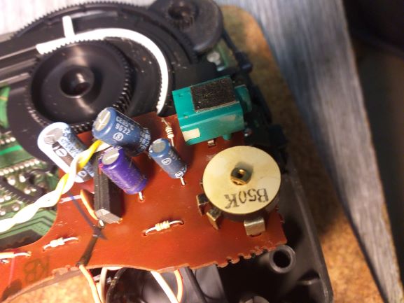

Zdravím. Potřebuji vyměnit trimr 50k na regulaci hlasitosti v rádiu Philips ( viz foto ). Poradí prosím někdo, kde podobný typ trimru ( viz foto ) objednat? Děkuji.

Z fotky nejde poznat, jestli je to potenciometr s vypínačem.
Pokud ano, pak by to možná mohl být tento
Zkus hlavně porovnat rozměry s datasheetem.

Je bez vypínače.

Podle zapájených pinů s vypínačem je.
..to bude jen ňákej odpůrek

Možná to k tomu svádí, ale není.

Tak , jen na vývodech by to nevydrželo , ale můžeš osadit i s vypínačem , když ho budeš mít .

To jo, jen jsem si myslel jestli mi někdo nenapoví kde a co hledat. On je v osičce závit.

Všechny tyhle potenciometry mají v osce závit, konkrétně tam píšou M1,4.
Projdi si ten datasheet, co jsem ti linkoval, tam máš rozměry, můžeš to porovnat, jestli ti tam případně bude pasovat.
Vypínač se dá odstranit, stačí vyháknou pružinku, která vrací tu spínací část.

Ty krajní vývody mohou sloužit i jako vypínač. Ale hlavně jako uchycení. Často nejsou pájené, ale nitované.

Michal22 píše:Všechny tyhle potenciometry mají v osce závit, konkrétně tam píšou M1,4.
podle datasheetu je tam závit M1,7/0,35

Ano, ty krajní jsou jako uchycení. Porovnám s datasheetem a uvidím. Děkuji za reakce a nasměrování.
