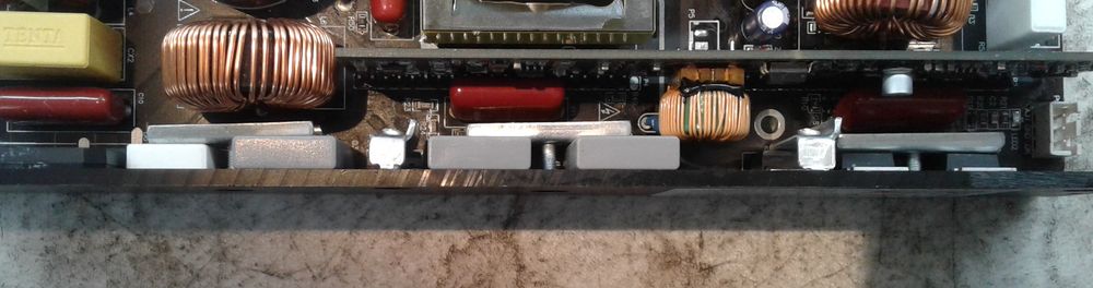

Pouzitie povodnych tranzistorov je nahodou dobry napad. Netreba vrtat do chladica a sucasne sa tranzistory zachovaju.

Přesně toto jsem chtěl napsat. Další výhodou takového uchycení je že šroub neprochází tranzistorem a nemusíme použít izolační průchodku kde často dochází k průrazu mezi kolektorem a chladičem. Dnes už se takto tranzistory uchycují běžně. Viz foto.

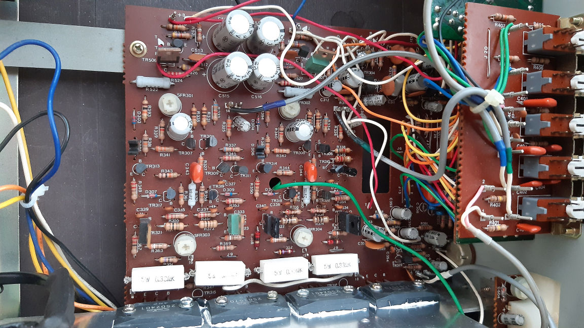

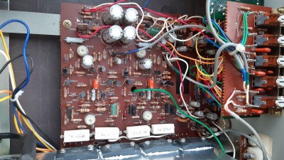

Když koukám na desku, je ten zesilovač vcelku jednoduchý, to snad rozkreslit konec nezabere moc času.

Ale nelíbí se mi v té vyhořelé části ten vyměněný trimr. Určitě bych dal nový na ležato.

Zaujimave su aj tie ovijane spoje na pripojenie drotov na dosky.
P.S. Komu by sa nezdali tie stahovacie pasky na kabloch, tak tie existuju od roku 1958 8O

#22 Příspěvek od keemo »
tie ovijane spoje boli v tej dobe docela bezne, videl som ich aj v zosakoch inyc znaciek co mal kolega na stole.... tie hrany na kolickoch su docela ostre a robili to asi nejakym strojom takze to bolo skutocne pevne...

#23 Příspěvek od Lukas-Peca »
Nedávno jsem opravoval podobně starý a dost drahý receiver Pioneer a všechny ovíjené spoje bylo potřeba propájet, dělalo to bordel.

#24 Příspěvek od pepper »
Tak zesilovač už je OK. Je to klasila, schema nebylo potřeba.
Tranzistory podobné původním jsem našel v AME,
komplementární páry hledat "NPN + PNP".
Tranzistory pro stabilizaci klidového proudu a nadproudovou ochranu
byly v obou kanálech nahrazeny evropskými BC..., orig jsem nezjistil.
Použil jsem univerzální A970 a C945.
Pracují s napětím v jednotkách V, i proud je nízký.
Na ochranu koncových tranzistorů proti případnému odpálení skrytou vadou
používám trik - zesilovač zprovozním napřed bez nich.
Na body B a E připojím odpory 100Ω 2W.
Bez zátěže zkontroluji, zda je na výstupu nulové ss napětí.
Tento zesák má trimry DC BALANCE. (dál od chladiče) Nastavit 0mV.
Odchylka by způsobila zahřívání jednoho budicího tranzistoru.
Také klidovým proudem se mohou budiče zahřívat. Snížit trimry blíž k chladiči.
Zkontroluj, zda trimry při otáčení nepřerušují.
Při pozdějším seřizování by to mohlo ohrozit konce.
Zahřívání budičů klidovým proudem by šlo zabránit i diodami
v propustném směru do série s R 100Ω 2W.
Zkontroluj nadproudovou ochranu.
Obvykle používám analogový multimetr na rozsahu X1Ω. (při 0
Ω dává 6mA)
Připojím ho postupně mezi B a E tranzistorů ochrany (zde TR17 - 20)
Nebo k odporu, který spojuje bázi ochranného TR s emitorem koncového.
Tomuhle to ale nestačilo, musel jsem použít tužkový článek a R 100Ω.
Při správné polaritě obvykle odpadne relé reproduktorů.
Tento kus jen omezí buzení. Při testu jen jednu půlvlnu, takže má zkreslovat.
Pak je možné zesilovač vybudit bez zátěže, zkontrolovat osciloskopem.
Měl by zvládnout i provoz na sluchátka.
Zkoušel jsem to i s bednami, můžete též, na vlastní riziko.
Dá jen desetiny W, hlídat teplotu budičů!
Pak už lze osadit koncové trandy, a nastavit klidový proud.
