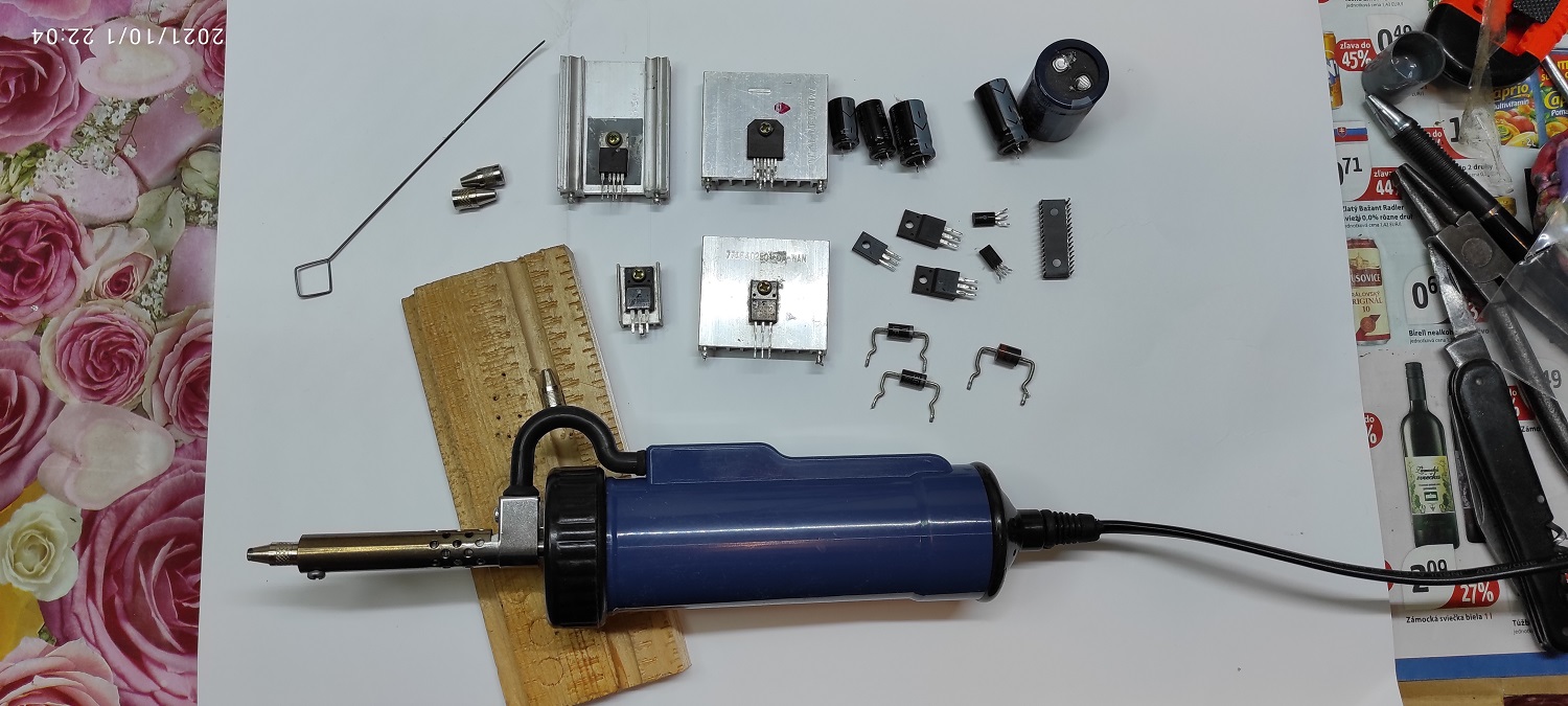

Dneska jsem odsávačku vyzkoušel, sice na jednovrstvé desce ale s výsledkem jsem byl nadmíru spokojen (možná proto že jsem s něčím takovým ještě nikdy neměl možnost pracovat.
Ta moje Ersa vypadá jak ČeZeta 75 ale stejně mi nějak nesedí a radši si počkám na nahřítí home made vyfukovačky, s ní je úspěch zaručen na jakýkoliv desce.
