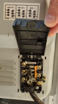

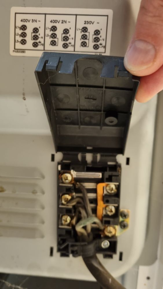

Vyfotil jsem zapojení stávajícího sporáku.
Vlevo jsou vidět 3 fáze, vpravo nulák, který je propojen svorkami s dalšími dvěma šrouby.

zapojení starého sporáku: 3x fáze + nulák

Ano, výrobce sice může použít svorkovnici jiného vzhledu, ale podstata je stejná. U svorkovnice, nebo v návodu by mělo být zobrazeno zapojení, obdobně jak to máte na štítku nad svorkovnicí svého sporáku na fotce.
Pamatujte, že svorky L1, L2, L3 jsou fázové a mezi nimi je 400V. Svorka N je nulák a svorka PE je ochranný vodič. U instalací dle starších norem, byl vodič N a PE společný (PEN), a proto máte na pravé straně svorkovnice pod šrouby měděné propoje a je použit jen jeden vodič (pátý chybí).
