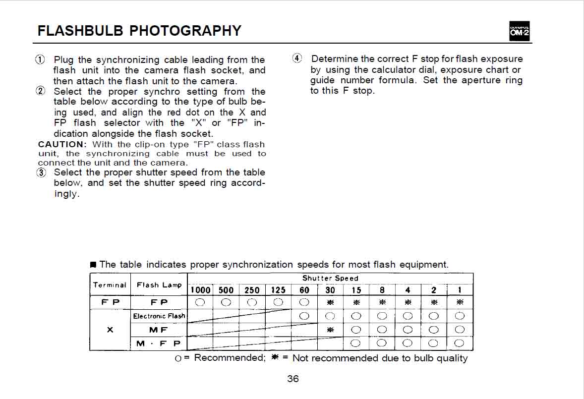

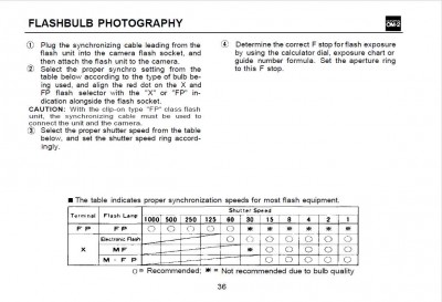

Je to poměrně pravěká záležitost, později (řekněme tak přelom 70. a 80. let) už se to nepoužívalo. Bylo nutno nastavit jiný synchronizační čas, než při elektronickém blesku; jak patrno níže z návodu pro fotoaparát Olympus OM-2 (1975 - 1984). Na tom fotoaparátu je přepínač synchronizace - buď X pro běžný blesk, nebo FP pro toto.

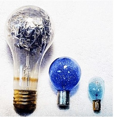

sr71 píše:Ještě k těm bleskovým žárovkám - pamatuji si že jsem kdysi nějaké nepoužité viděl a vypadaly jako by byl ve skleněné baňce zmačkaný alobal - asi teda hořčík (tady píšete o hořčíkovém drátku ale ta verze co jsem tenkrát viděl mi připomínalo zmačkaný alobal), je možné že by bylo víc variant řešení těch žárovek nebo si to po té době už blbě pamatuju? (bude to tak 30let co jsem to viděl)
PavelFF píše:Existují i se zmačkaným alobalem. ...
To není "alobal", jen to tak vypadá - je to samozřejmě hořčík, akorát ne ve tvaru drátku, ale ve tvaru muchlaný fólie. Celej ftip spočívá v tom, že drátek musel mít určitou tloušťku aby byl mechanicky odolnej a nepraskal otřesama při přepravě, takže když hořel, nejdřív mu určitou dobu trvalo, než začal hořet - a když už zahořel, produkoval poměrně dost žhavejch kapiček, než se úplně spálil - a ty kapičky se samozřejmě rozlítávaly po okolí a mohly něco spáchat. Fólie jde vyválcovat mnohem tenčí, takže má při stejný váze kovu daleko větší povrch a tím daleko intenzívnějc hoří - záblesk má kratší průběh a vyšší špičku intenzity. Proto výrobci v podstatě bez výjimek přešli na "muchlanej alobal" - má časově výhodnější charaketristiku záblesku (rychlejší rozhoření) a je mechanicky odolnější pro přepravu. Ještě jsem kdysi četl zmínky o "drátěnce" neboli zmuchlaný kuličce tenkejch hořčíkovejch drátků-šponek-hoblinek nebo jak to nazvat uvnitř zábleskový baňky, na vlastní bulvy jsem ale tohle provedení nikdy neviděl.

PavelFF píše:Existují i se zmačkaným alobalem. Fotka z internetu.
https://photography.tutsplus.com/articles/a-brief-history-of-photographic-flash--photo-4249
jj, přesně o těch jsem psal na předchozí straně.....

Ano, ten zmačkaný alobal byl skutečně hliník. V kyslíku hořel, korund nekorund, stejně dobře, jako hořčík. Ale ten byl lepší v drátěnce.

že jim to neshořelo při zatavování tý žárovky
Příspěvky: 21232
#22 Příspěvek od Hill »
Asi už to měli vychytané, jak na to.
