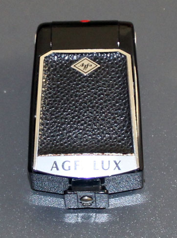

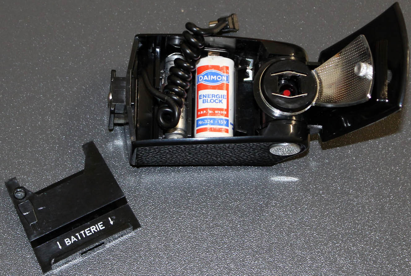

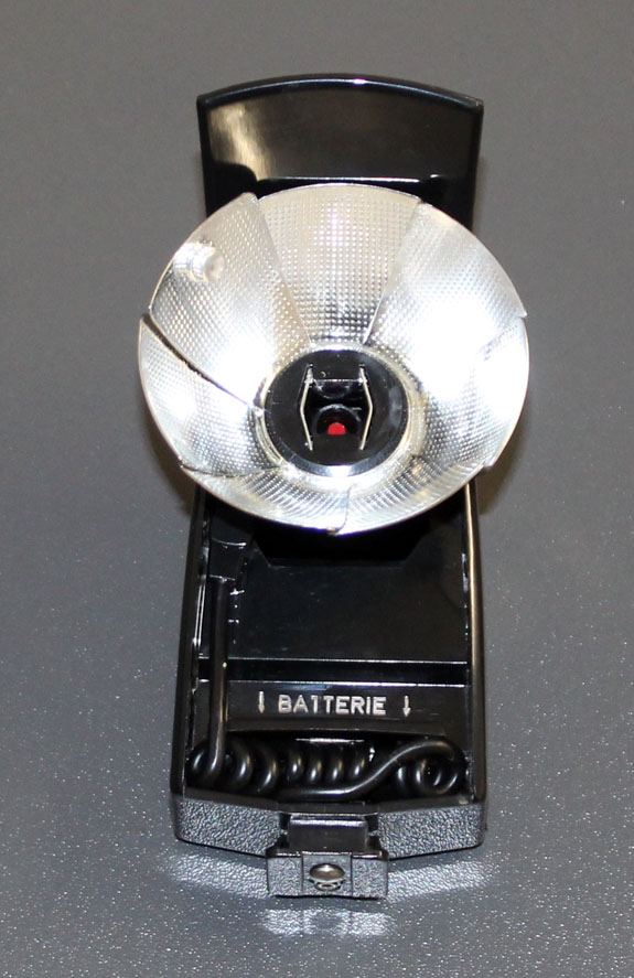

Neví někdo, co se do tohoto používalo jako zdroj světla?
Mimochodem, ta baterie má furt napětí, sice vidím, jak padá i jen vlivem měření, ale má ho a nevytekla.

Tzv. bleskovky, kostka se čtyřmi hořáky, pootočením bylo připraveno na další záblesk.
#3 Příspěvek od EKKAR »
Podle patice by do toho mohly patřit bleskový "žárovky" s bajonetovou paticí a baňkou plněnou vzduchem a s dávkou hořčíkovýho drátku - připojením napětí se hořčík zapálí a vydá záblesk, "zabalení" do skleněný baňky má za úkol jedna usnadnit manipulaci a "přebíjení" a v sekundárním efektu i bránit rozletu žhavejch částeček hořícího hořčíku, který jinak strašně rády něco podpalovaly ... Ty bleskový kostky se dávaly nahoru na foťák, protože už v sobě obsahovaly reflektor - do tohohle se zastrkovaly a pootočením zajišťovaly jednorázový "žárovky". Existovaly i se žlutou baňkou, který měly imitovat žárovkový světlo (hořčík hoří bíle, má spektrum podobný modernějším xenonovým zábleskovým výbojkám).

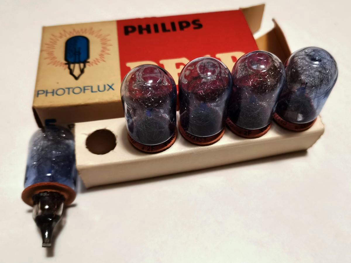

Ještě je mám schované: bleskovky PF1B od Philipsů v modré baňce, aby jejich barva světla byla vhodná pro diapozitivy pro denní světlo.
Jsou bezpaticové (ty s bajonetem se přestaly používat někdy v půlce šedesátých let).
Hořčíkový drátek v kyslíkové atmosféře, zapálit se dá tužkovkou (některým, tuším od Sylvanie, se přes kontakt Flexarety nechtělo, tak jsem měl v blesku tužkovky dvě). Doba hoření asi 1/30 s, proto u foťáků se štěrbinovou závěrkou se nastavoval tento čas. A synchronizace byla M, tedy s předstihem asi 1/75 s, aby drátek měl čas se rozhořet, než závěrka otevře.
Bleskovka byla tedy na jedno použití, v blesku musí být nějaká vidlička na její vyhození, protože sklo obvykle při záblesku popraská a, aby se nerozletělo po okolí, je potažené vrstvou plastu. Ten se nataví a dobře se lepí na prsty a pak jde i s puchýři od nich.
Tyto Philipsky stály 11 korun za 5 kusů, což tehdy bylo dost drahé žrádlo.
Ale reflektory blesků dovolovaly svítit i do stran a stropu, což dělalo příjemně měkčí osvětlení proti elektronickému blesku. Jen ta třicetina vteřiny byla dost dlouhá a hodila se spíše na statické snímky.
Elektronický blesk naproti tomu vyžaduje synchronizaci X, tedy v okamžiku, kdy je závěrka zcela otevřená (současné blesky dokonce lze synchronizovat "na první lamelu", tedy těsně po tom, kdy závěrka otevřela, nebo "na druhou lamelu", to je těsně předtím, než začne druhá lamela zavírat). Jeho doba hoření je kratší, než asi 1/500 s (většinou o hodně kratší, blesky v kompaktech svítí jen asi 1/2000 s) a světlo je reflektorem soustředěné k objektu.
