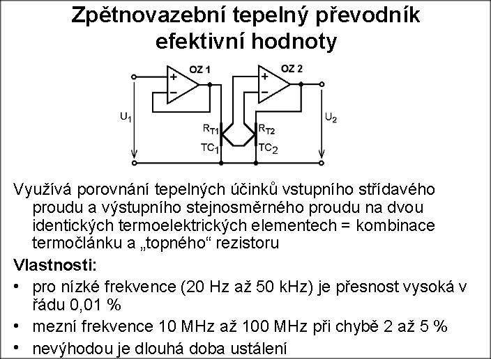

#15 Příspěvek od ZdenekHQ »
Pokud má dost času, může použít převodník topný odpor - termočlánek. Prostě to připojí a zajede si na krátkou dovolenou. :D
