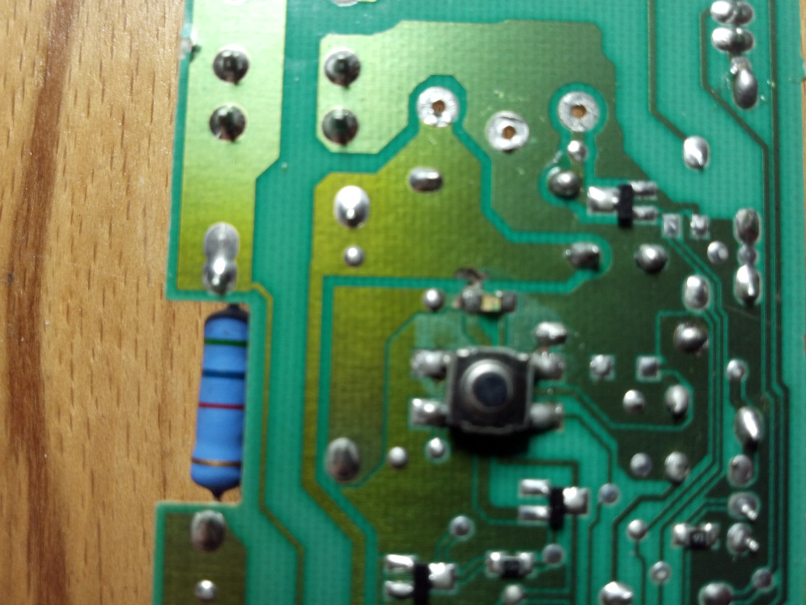

Po letech provozu obr 1 mě začaly hřát odpory. Po vycvaknutí horního dílu jsem našel asi?? přepálenou cestu na plošném spoji, mohl by se někdo kouknout jestli tam má bejt spoj je to u Ledky, viz obr2. Předem dík

Wolf70 píše:OK Mockrát dík
Přeskočila tam oblouk dostala voda přes tu horní gumu je v ní dírka škoda že nejde sehnat nová![]()
Jakou horní gumu máš na mysli? Jestli jde o ten horní kryt s gumovýma tlačítkama, tak ten se (u typu BR304841) sehnat dá - asi tak do 300,- kč - doporučuju si zavolat do nejbližšího autorizovaného servisu, jinak budeš platit také nemalé poštovné.
