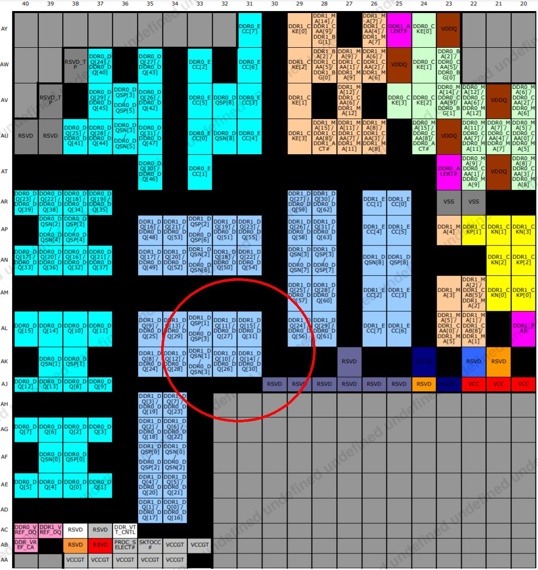

Proti zemi je na VCCGT 100R bez CPU a 2R s CPU.

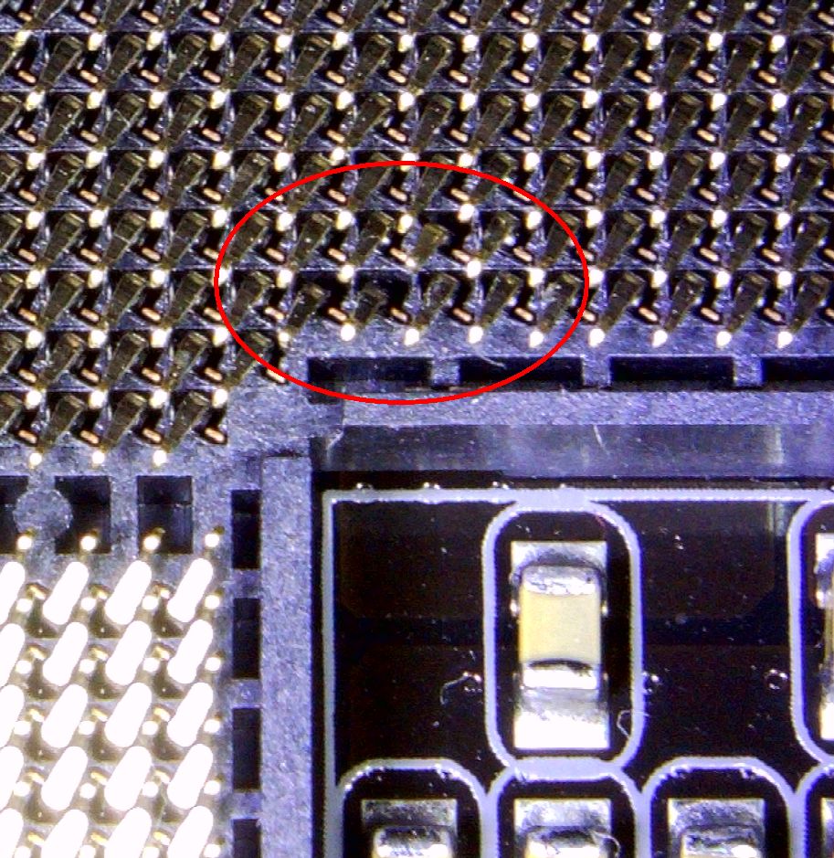

Udělal jsem foto patice, kde přibližně bylo asi 5-6 pinů ohnutých a proti schématu by se mělo jednat o signály DDR1, ale paměť jsem zkoušel v jiných slotech.

Chlapi, tak 2R jsou v pořádku. Vzal jsem opět pinzetu a pod lupou jsem znovu porovnal piny v patici a ono to najelo, akorát musí být RAMka až v posledním slotu. V prvním to nenajede (2-3 jsem ani netestoval), ale tohle jsem předtím zkoušel.
