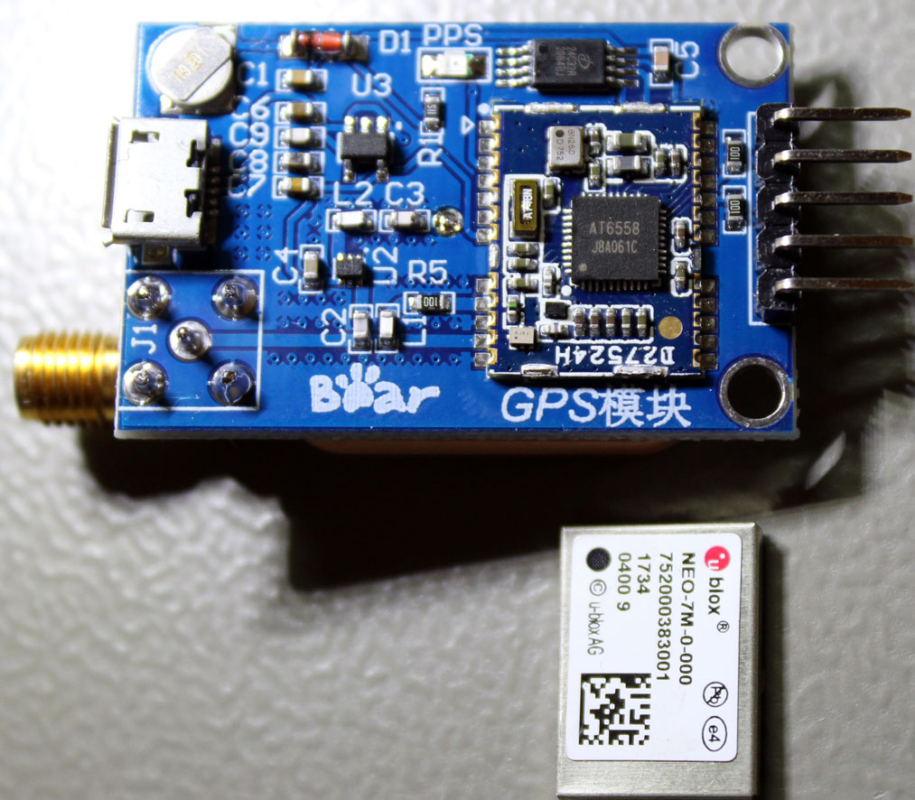

#98 Příspěvek od forbidden »
Bacha na GPS moduly. Je to padělek s úplně jiným čínským GPS chipsetem. Samozřejmě to nefunguje jak má.
NEO-7M fake
NEO-7M fake

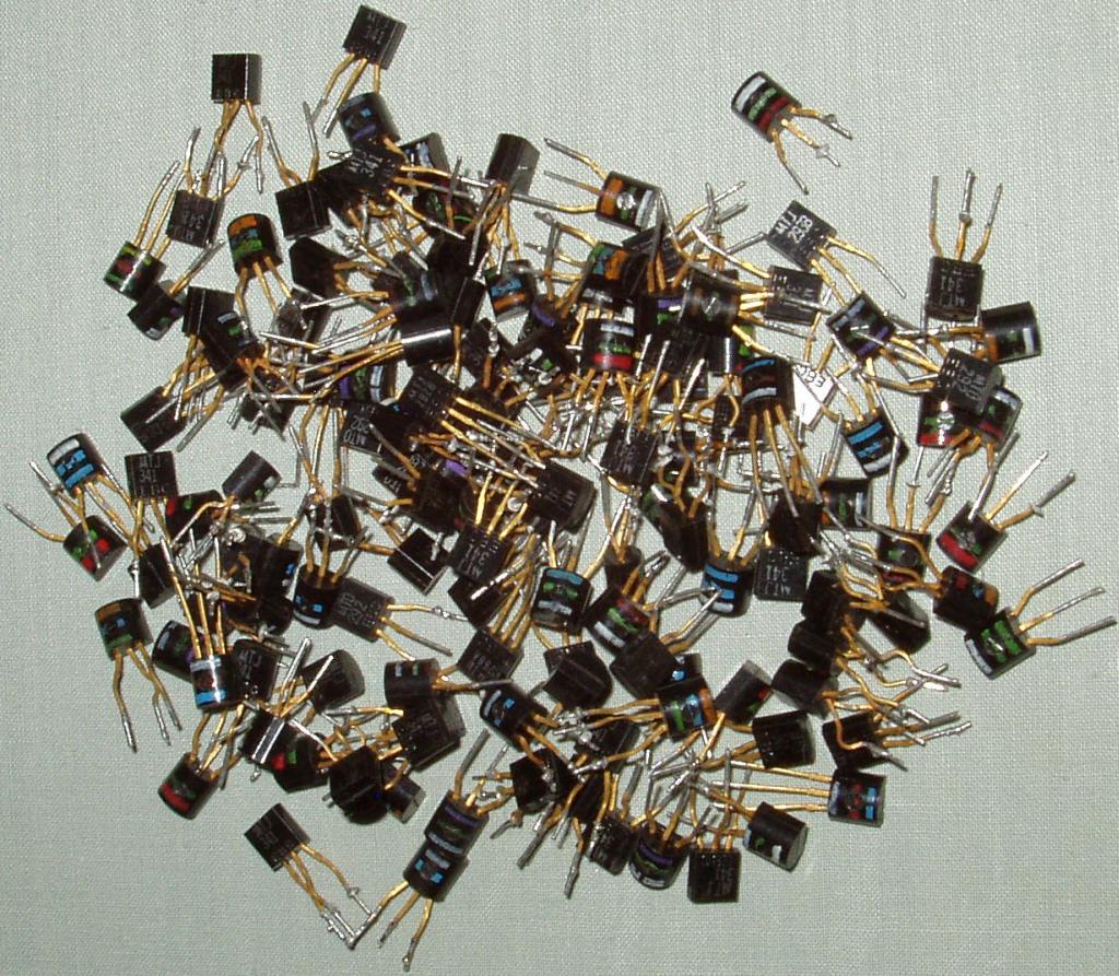

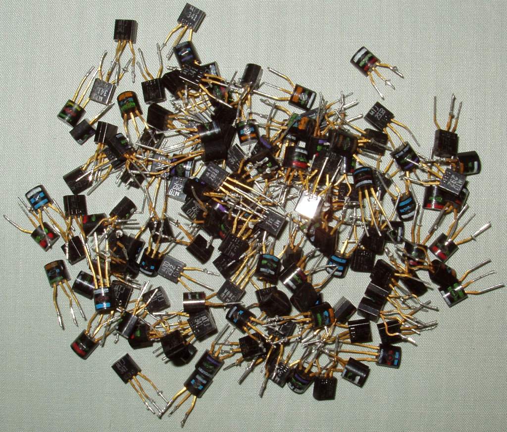

#100 Příspěvek od sinclair »
Tranzistory, vyletované z nějakého noname čínského šmejdu :D
Ano, je to těžba z amerického 8-track autorádia z konce 70.let. Vše zákaznické výrobky Motorola, tříděné barevně dle bety. Většina odpovídá sériovým typům MPS/MPSA, vyráběných tehdy ve stejném provedení.

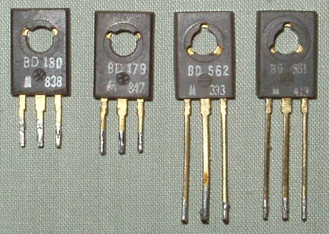

Aneb, když jsi tak bohatý, že si můžeš dovolit tranzistorům v plastu a za cent, pozlatit měděné vývody a vylisovat na pouzdro pořadí vývodů.

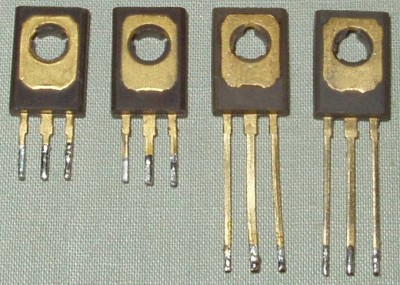

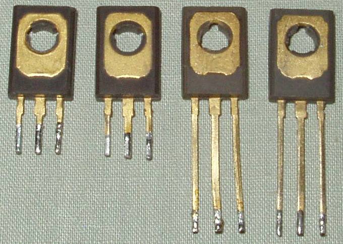

Však proč to nepozlatit celé. Aspoň to po celou životnost nebude oxidovat. Zástřiky pouzder TO126 z konce 70.let jsou naprosto dokonalé, včetně izolace průchodu pro šroub.

Vlevo budiče koncových tranzistorů v TO3 a Darlingtony řízení motoru.

#101 Příspěvek od sinclair »
Zřejmě dobrý oddíl. 30W kouskama budit můstkové TO3 v autorádiu a 40W kouskama řídit v tomtéž autorádiu motor..
Byla to ta klasická, americká 8-track kráva, vysoká snad 3DIN, v nízkofrekvenční a řídící části bez jediného IO. Asi 3-4 IO byly ve FM dílu a jeden velký v digitální stupnici. Vše také se zlacenými vývody a výroby v USA.
A nee, nevytáhnu si hlavu z americké prdele. Nikdy jsem ji tam neměl. :D
Dávám to sem jen jako memento a památeční fotky na dobu, kdy ještě součástky byly Součástkami a nikoliv ojebaným šrotem.
