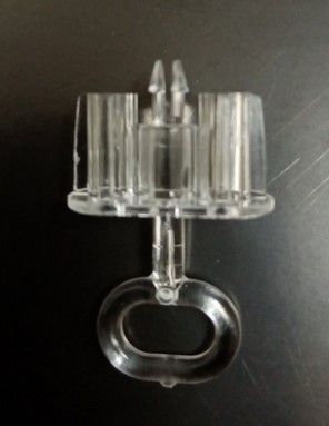

rnbw píše:....Mne sa rozpadli plastove koncove kryty spodneho profilu...
na spodní (zátěžové) liště mám plastové koncovky s otočným očkem.
něco takovýho
Obrázek
ty očka upadly, tak jsem místo nich do koncovek zastrčil kovový závlačky a je po problému....

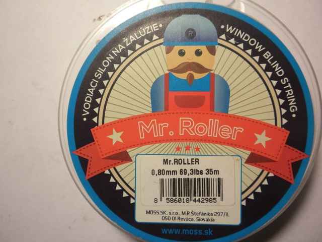

Já jsem koupil v prodejně rybářských potřeb strunu, která je k tomu přímo určená - viz foto.
Na spodním konci struny vždy udělám pár suků a násilím pomocí malého šroubováku to natlačím do díry po rozpadlé průchodce. Je to sice trochu pracné a ne zrovna odborné, ale funguje to spolehlivě po celá léta.
