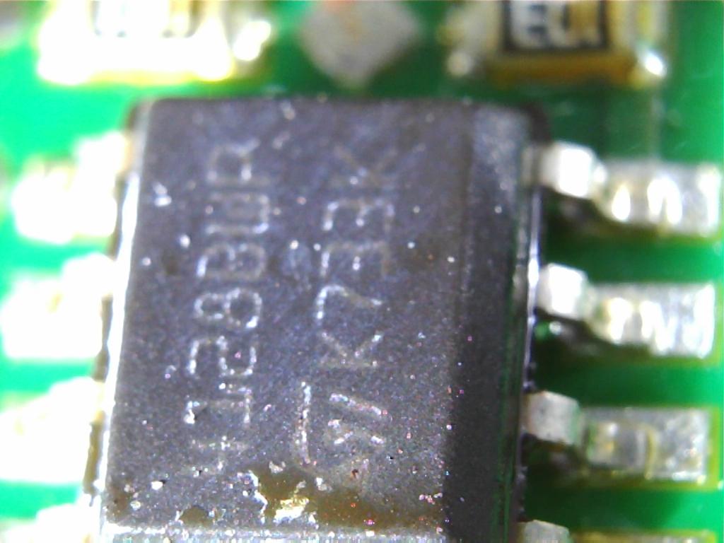

při čtení se tváří jako čistá, ale pokud jí zaměním za čistou M24128-BWMN6P procesor s ní nepracuje . V programátoru jsem jí zkoušel číst jako M24C128B a čtení proběhne úspěšně, ale obsah je FF . Netušíte kde by mohl být zádrhel?
Procesor s ní nepracuje kde, v nějakém existujícím zařízení nebo v tebou vyvíjeném zařízení? Nepracuje znamená co? S původní pracuje? Je v ní předpoklad nějakého obsahu? Chtělo by to se podívat na komunikaci osciloskopem nebo logickým analyzátorem, to by napovědělo víc.
Je to elektronika z pračky s originál pamětí nějak žije , pokud dám novou čistou paměť , zařízení nežije. Zřejmě v té původní paměti nějaký obsah je , ale nejde z neznámého důvodu přečíst programátorem.
tak už jsem to objevil změnil jsem pouzdro v programátoru na TSOP8 a už jsem jí přečetl , zajímavé je že novou jsem naprogramoval v pouzdru SO8 i s verifikací.
Všechna osmipinová pouzdra mají stejný pinout, takže ti to nejspíš v programátoru nekontaktovalo, to se u odpájených někdy stává, obvykle pouzdro po odpájení omyji IPA.
taky to myju a zkoušel jsem to několikrák. Je to záhada jako tsop to přečtu a jako so ne , ale vím že některé paměti měly zrcadlově obrácené piny. Tak jestli to není tento případ.
