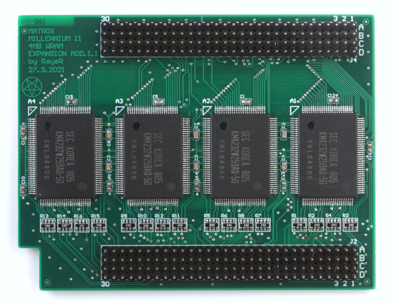

Tak to budu muset prekreslit a poslat s dalsi varkou desek...
Shanim kdo ma 4MB WRAM modul pro Matrox Mil2 na pip.par pinu

Mam este 4 neosazene desticky, kdyztak muzu poskytnout...
