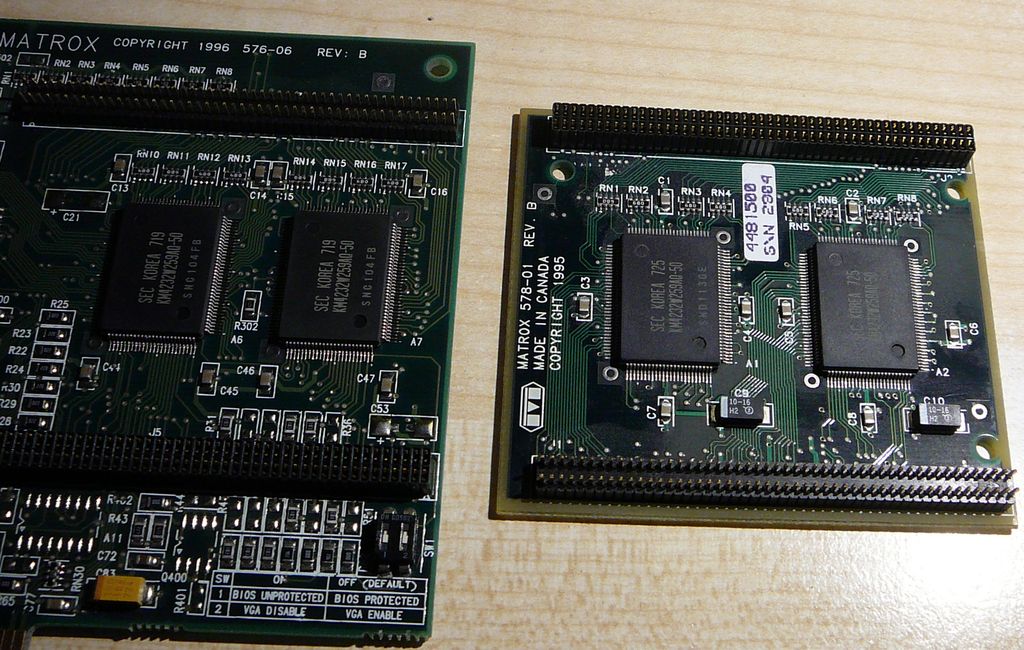

Shanim pametovy modul 4MB WRAM modul pro starou VGA Matrox Millennium 2 nebo vadnou kartu Millennium 2 ci Mystique kartu na dily.

Nemel by nekdo prosim ten pametovy modul aspon na zapujceni, abych si mohl propipat zapojeni konektoru? Pokud by se to povedlo, mohl bych zajistit vyrobu plosnaku, pripadne i osazeni, WRAM cipy se stale daji sehnat...

Ja mam na stitku MIL2P/4F. O AGP verzi sem az donedavna netusil, ale ta je celkem k prdu, do AGPcka se uz daly strcit lepsi karty. Pameti pouzivaji ty 2-portove WRAM KM4232W259AQ-60, akorat na AGP jsou 50ns.
https://52.27.97.120/pdf/download.php?i ... &term=tsez
I ten 2MB modul by mohl pomoct k propipani. Ja to zkusim propipat mezi cipama na karte a konektorem, cekal bych tam 64b data, 8b adresy a naky ty rasy, casy, clk, cs... Netusim jak je resena detekce velikosti WRAM, jesi nakym SW testem BIOSu nebo jsou na modulu vyhrazene nake ID piny. Tech pinu to ma 🤐 moc koukam, na kazdem konektoru 120-1 key pin...

Prosimte byl bych vdecen, kdyby si to vyhrabal a mohl mi dopipat par zbylych pinu nebo mi to nachvili pujcit. Kdyz by se to povedlo zreplikovat, tak bych se odvdecil nakou destickou, kdyz to cinan dela po 5ks.
Tady je vysledek meho pipani pameti na karte:
http://rayer.g6.cz/1tmp/MGA1.png
http://rayer.g6.cz/1tmp/MGA2.png
konektory jsem si ocisloval takto:
http://rayer.g6.cz/1tmp/MGA3.jpg
Je tam asi 20 pinu oznacenych ?, jde hlavne o ty ridici signaly BEx, OE, RAS, CAS a netusim kam je zapojeny SE. U tech SQx taky netusim, jak muzou bejt zapojeny na modulu, kdyz na karte ma kazdej cip samostatny linky, na konektor modulu tolik volnych pinu nevede, takze mudou muset bejt pripojeny nak paralelne...
BTW pri tomhle pipani clovek docela oceni levny multimetr z lidlu, ktery piska bez zpozdeni, takze staci lehce prejet hrotem radu pinu na TQFP a kdyz to nekde na okamzik kvikne, tak se vrati a lokalizuje preste ten pin. Kdybych to mel delat svym Metexem, tak sem u toho uz zesedivel....

Tak uz mi dorazila AGPckova karta Millennium II, jakozto budouci darce pametovych cipu (sou tam dokonce 50ns, takze ta AGP verze MGA-2164WA-B je proti PCI mirne vylepsena). Ted uz jen potrebuju dohledat par zbylych signalu, hlavne kam vedou signaly RAS, zda se ze nemaji samostatne piny na konektoru narozdil od CASu, ze by byly spojene s RAS pameti na desce? Taky moc nerozumim jak funguji ty SQ vystupy...
UPDATE: jeden kamarad kartu nasel vcetne 4MB pametoveho modulu, akorat mi neska dorazila postou, takze budu moct konecne zkompletovat to schema...

A schematko je kompletni :)
http://rayer.g6.cz/hardware/retropc1.htm#MGAMEMRE
Routing 100% done
http://rayer.g6.cz/hardware/retropc1/mempcb1.png
http://rayer.g6.cz/hardware/retropc1/mempcb2.png
jeste potrebuju dokoncit par mensich desek a sup s tim do JLCPCB...
