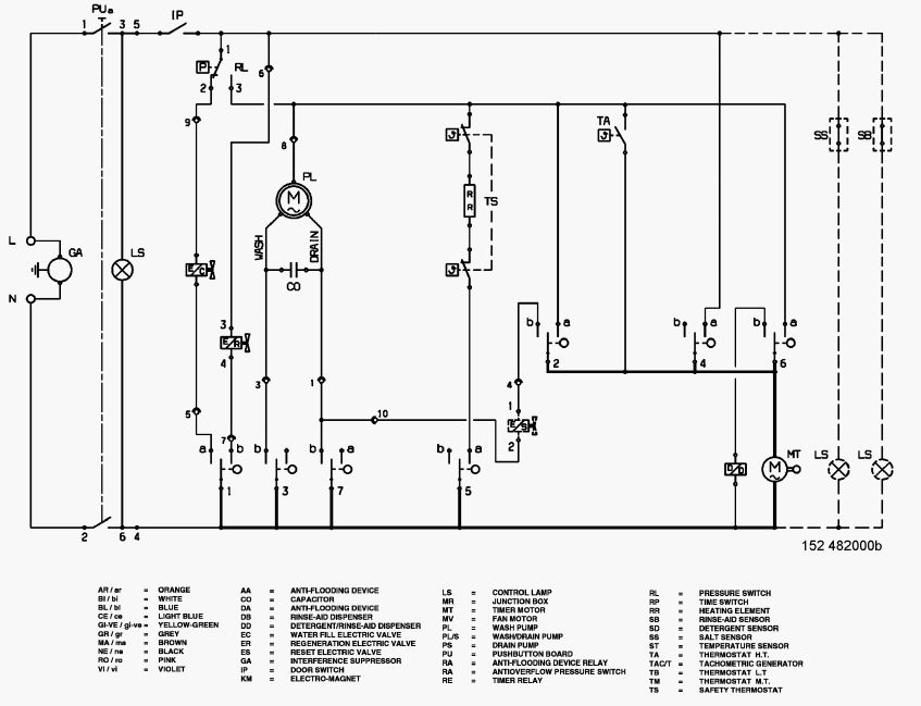

náhodně jsem si škvírou všimnul ve dvířkách dalších dvou termostatů,
nejspíš TB + TM (podle popisu pod schématem) Tím je naprosto jasné, že toto schéma přesně k této myčce nepatří. Bez správného schéma jsem v háji, tak dobrý nejsem abych "jel" bez něj:-(

Předpokládej že schema úplně neplatí. Je pravděpodobné, že je ovládaná tu L tu N. Rozpoj obvod topení. V myčce by měla být voda.(je tam hladinový spínač?) Je zaplavené čerpadlo? Neblokuje to, že je sepnut bezpečnostní kontakt voda pod myčkou.
K měření použij klasickou Vadasku. Žádná doutnavka, žádný multimetr. Potřebuješ měřit tvrdé napětí, tvrdou N. Co tedy schází na topení L nebo N. (měřeno proti svorce L a N na přívodní šňůře)Dál bych šel po drátech co to blokuje. Dej při tom programátor do polohy, kdy by to mělo topit. (to už jsi objevil)Ten kontakt na PRG co jsi psal je Ok nebo né. Bacha zase Vadaska nebo žárovka. Multimetr má vstupní odpor v Mohm a zde můžeš naměřit blbosti. Přechoďáky jsou svinstvo.

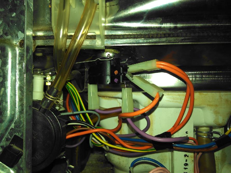

na obrázku myčka1 vidím hladinový spínač. Jako první bych vytáhnul hadičku ze spínače a fouknul směrem "do myčky", jestli to není přicpaný. Měl jsem podobnou závadu na pračce, system si myslel, že nemá vodu a nespustil topení. Když naopak lehce foukáš směrem do spínače, musíš slyšet cvakání. (případně kontrolovat ohm-metrem jestli kontakty hrajou) Fakt ale lehce. U myčky jsem měl za 20let jedinou závadu, že to při výpadku šťávy nějak přeteklo a plovák pod myčkou se nevrátil do polohy OK.
Proto jsem psal zkontrolovat. V myčce dcery AEG odešlo po 3letech "nakreslené " topení v trubce čerpadla, nahradil jsem ho topnou tyčí z myčky ARDO (provrtat skříň, i předlisované místo tam bylo) a už to tak běží asi 6let. Stálo to asi 400Kč. To na okraj. Nevzdat to. Bohužel nové stroje jsou plné kurvítek.
Ať se zadaří. Luboš
hajeklubos píše:Ahoj,
Jelikož jsem nemohl nic měřit za provozu (byla používána jako vestavná v nábytku) tak jsem tento hladinový spínač tvým způsobem popsaným, testoval jako první. Profouknutí ok, cvakání ok. Jelikož je motor čerpadla podle schématu připojen také za plovákovým spínačem a je funkční, musí být plovákový spínač v pořádku. měřákem jsem ho však již nekontroloval.
