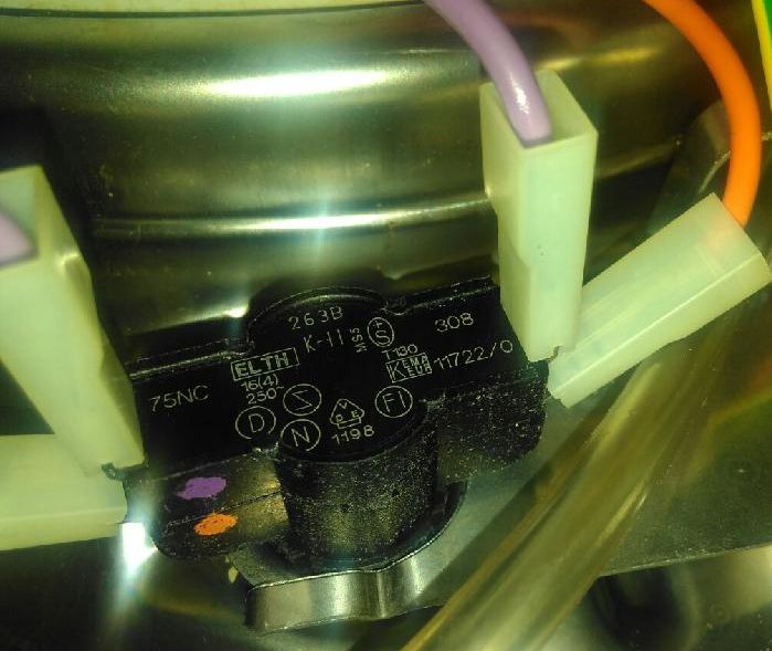

Tahle myčka staršího data přestala ohřívat. Programátor čekal na ohřátou vodu. Když jsem o zoubek přecvakl dopředu provedl celý cyklus ale bohužel se studenou vodou. Myslel jsem že odešlo topné těleso. Po ukrutném boji ji vyboxovat z kuchyňské linky a odkrytovat jsem zjistil, že těleso je v pořádku. Pak přichází v úvahu termostat. Ten je čtyřvývodový a zapojení se mi nepodařilo sehnat. On ani ten termostat nikde na netu není, nebo neumím hledat. Dnes už má nejspíš jiné objednací číslo. je mi tu někdo ochotný poradit kde sehnan tento termostat, či jak zjistit jestli je to termostatem. Tím, že má čtyři vývody netuším které mají spínat a které rozpínat a při jaké teplotě.

Tepelná pojistka to není. To označení 40/90 znamená že jeden kontakt sepne ve 40st. a druhý v 90st.? Nebo že jeden kontakt sepne při 40st. a druhý rozepne při 90st.? Nemohu se dostat k nějakému popisu fce. Zná to někdo z praxe? ----- U toho Elektroluxu ta cenovka opravdu není na pokus-omyl.

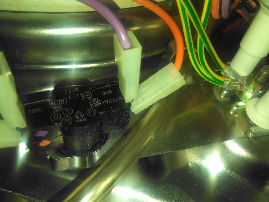

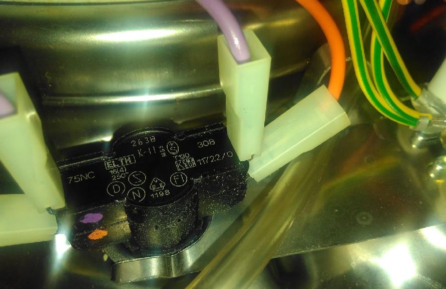

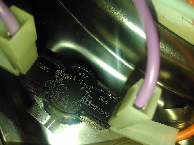

ten termostat je modulární na "patra",
Ten tvůj 75NC bych řekl že do 75°C sepnutej, pak rozepne - 1 sekce
Druhá sekce do 40 rozepnutej, pak sepne? Nevím, hádám

#11 Příspěvek od keemo »
termostat bude za pokojove teploty sepnuty a postupne jak se voda ohriva tak bude odpojovat jednotlive sekce... tyhle dvojite termostaty pouzivaly i pracky tatramat... mel jsem jej rozdelany a jsou tam dva bimetaly nad sebou pricemz jeden je s dirkou aby pres nej mohla jit ovladaci tycinka na ten co je pred nim.

Tak značení NC je snad "normally closed", takže v klidu sepnutý a měl by rozpínat při 75 C. Co si tak vzít ohmmetr nebo zkoušečku a propískat to? A test - stačí zahřát, fén , horkovzduch (oheň :D ) a zkusit, jestli se mění stav. Ten odkaz, který jsem posílal jsem našel za 3 minuty. Takže změřit, které kontakty jsou v klidu sepnuté a pokud jsou, tak bude chyba někde jinde. Ověřit propojení od spirály zpátky až po nějaký spínací kontakt (relé nebo vačka). Jinak pokud si zadám termostat ELTH, tak vypadne odkazů spousta. Nejspíš půjde o dva samostatné kontakty, takže bych změřil, jestli jsou ty protilehlé fastony průchozí. Pokud nestačí tahle informace, tak zavřít myčku a zavolat servis. Další rady nemají smysl, protože s tímhle si musí poradit "elektrikář" během 5-ti minut. :oops:

Vaseks***Děkuji ti za konkrétní informace. Opravdu nejsem elektrikář, jsem strojař. Ale úplně mimo nejsem. Přes NC, CNC stroje, plc automaty, programování TNC407, v AutoCadu od DOSu, CAM. K tomu "špeky" z vojenské výroby v Pardubické Tesle. Ale přiznávám, že do myčky lezu poprvé :D Pokud neznáš syntax-funkci, tak se člověk opravdu blbě orientuje. Termostat vyboxuji ven, změřím na stole a dám vědět.

Není šance někde sehnat schema zapojení? Termostat za normální teploty sepnutý, při ohřátí horkovzdušnou pistolí rozepne. Při jaké teplotě netuším. Termostatem to nebude:-( Takže topné těleso + termostat = OK.
Kabely v pořádku, nikde nepoškozeny, žádný z fastonů není vyhřátý. Asi tedy zbývá kontakt v PGM, a to už je asi po myčce:-(
---Potřeboval bych mít možnost to měřit za chodu, a to bohužel nemám jak, na dílně vodu nemám a v kuchyni je to v nábytku, jinak nevyjdou hadice, takže taky nic.
---ještě mě napadlo vytáhnout ven kabely z topného tělesa a zapojit tam doutnavku, asi ještě před termostatem a uvidím jestli do toho z PGM jde napětí Nebo nemáte nějakou radu z praxe? Ze své praxe taky znám spoustu fíglů:-)
