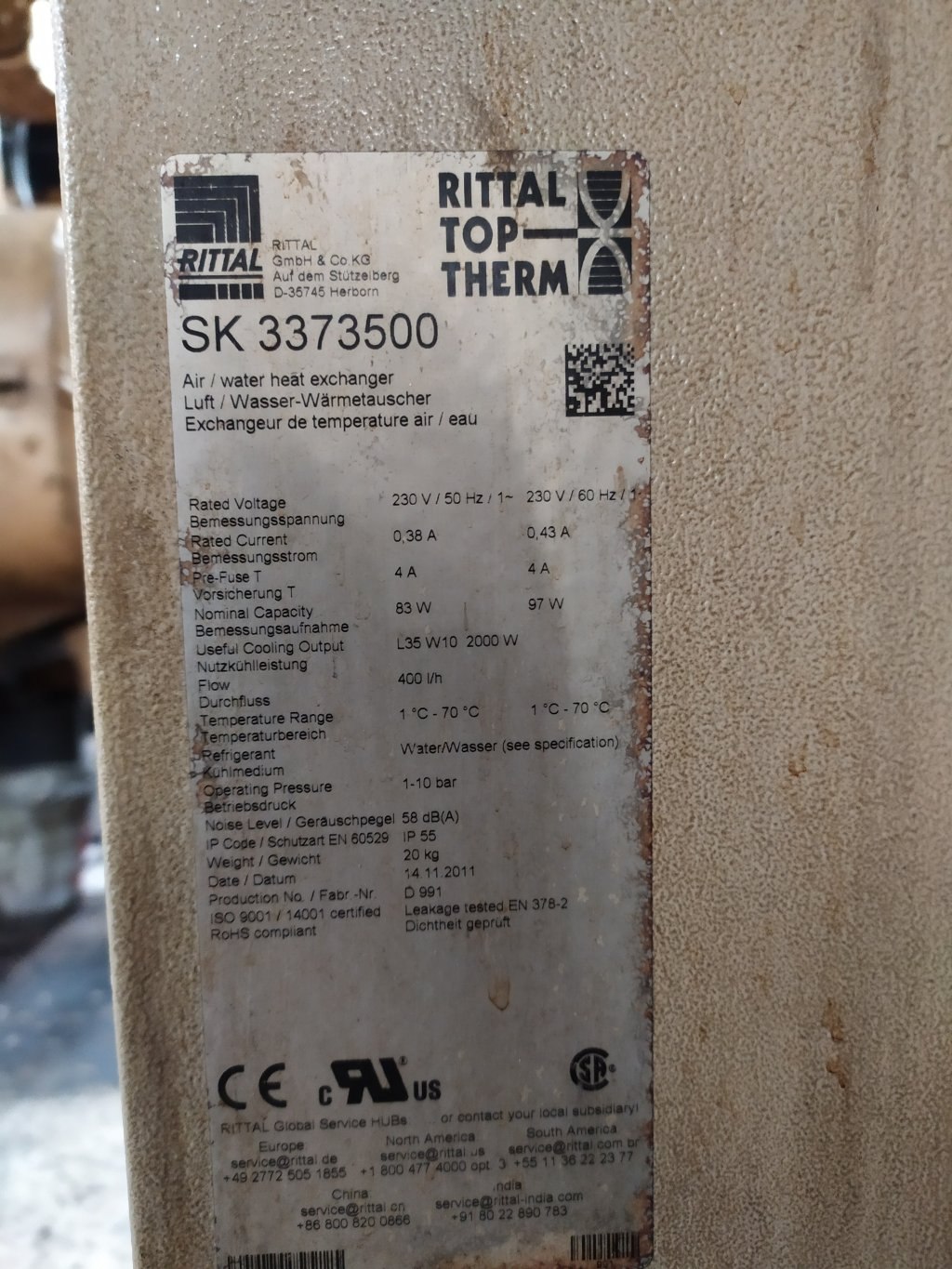

SMITH
Příspěvky: 1301
Registrován: 07 čer 2004, 00:00
Bydliště: Púchov , SLOVENSKO
#9 Příspěvek od SMITH »
Ak to bola otázka na mňa , tak posielam typ klímy ktorú použivame .
