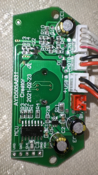

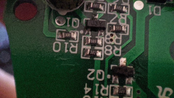

Přišel mi z číny jeden dávkovač mýdla. Měl uvnitř zalitou vadnou dobíjecí baterii. Udělal jsem v něm místo pro jiný typ a po zkoužce tam chtěl jinou dát. Jenže jsem spěchal a přepóloval jí. Prsklo to a od té doby vše sice jde, ale neroztočí se motorek. Jde vidět která součástka je zničená. Začíná "A0" zbytek je vypálená díra a nevím tudíž co mám obědnat. Na tištáku který je poháněn baterií 3,7 V 800 mah je ještě jedna stejná součástka, ale ta nese označení J3Y. Takže mi bohužel nepomohla.
Předem děkuji za typy.

Byl bych i vděčný za odkaz přímo na tento mosfet v obchodě ať nekoupím špatný.
