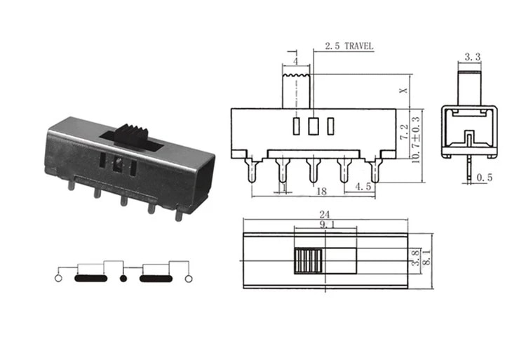

Zdravím,
přestal mi fungovat přepínač směru ve šroubováčku Bosch. Máte někdo náhradní, nebo nápad, kde by měli ?
Z autorizovaného servisu Bosch mi odepsali, že nedodávají, v GME, NEON, EZK, TIPA, HADEX nemají.
Díky všem
IXO-3-Toggle-Switch-Sliding-Dip-Switch-Button-For-Repair-Replacement-parts.jpg_Q90.jpg_[1].jpg
prepinac
prepinac

Vidím ho na aliexpresu a jinak - z něčeho vypárat, třeba ze starého napájecího trafozdroje s příepínáním výstupního napětí. Ideální je přístup do SD. A co tenhle https://www.conrad.cz/p/tru-components- ... gJ0jPD_BwE ?

Ano, na ALI jsem to taky našel s dodáním za 3 měsíce. Zatím jediná možnost, ač bych to měl raději opravené dřív. Ten Conrad je úplně jiný...

Mrkni sem. Najdeš tam IXO šroubováky a rozkles náhradních dílů. Samostatný přepínač se oficiálně nedodává, musel bys koupit celou desku.
Co chybí tomu tvému přepínači? Odešly ty posuvné plošky? Nebylo by možné ho opravit s použitím jiného (podobného) dílu?

petrfilipi píše:Co chybí tomu tvému přepínači? Odešly ty posuvné plošky? Nebylo by možné ho opravit s použitím jiného (podobného) dílu?
Přepínač jsem zatím nerozebíral, ale myslím, že posuvné plošky jsou spálené - řekl bych, že jsem šroubovák trochu přetížil a nevydržely to. A podle toho se i chovají - jako vaklkontakty.

No jestli ty plošky zapínají napřímo tak se není co divit, že odejdou.
Tady je celá deska za 7 éček, ale z Rakouska.

Kup ten přepínač z Ali, taky jsem to tak udělal, když jsem tenhle zázrak jednou opravoval. Původní pružinky, co jezdí přes kontakty, byly úplně vyhřáté, vyhodnotil jsem přepínač jako neopravitelný.

Já si všiml, že ty přepínače jsou dimenzované na 0,5A, ale téct tam musí daleko víc, takže se nedivím, že se ty přepínače pečou...

No je to bohužel tak, hlavní proud teče skrz ten přepínač...

Ten přepínač je hlavní systémové kazítko (prý se tu nemá psát sprostě). Pružinky jsou jasně poddimenzované. Pokud přepínač vůbec jde sehnat, výborně. Před lety, když jsem se vrtal ve starší verzi, tak to ani sehnat nešlo.

S tímhle souhlasím, hrubě poddomenzováno. Ale když jsem nad tím přemýšlel, jak by šel nahradit, tak mne nic nenapadlo, aniž by člověk nedělal redesign celého spínání. To si pak můžu přímo koupit něco dražšího (pokud to nebude ovšem udělané stejně blbě)
