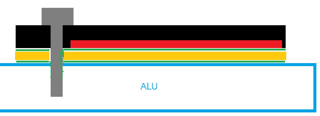

uz sem videl u jednoho bazmeku ze jak je na spodu ta kovova cast pak je izolovana dira pro sroub tak jak jsou ty mista "spojene pastou" tak se pasta vysmahla a vypalila se tam dira od kovove casty ke sroubu a pasta v dire byla jak popel
tak jestli se upekla a zkarbonizovala ..
samozrejme to taky mohla byt vada primo soucastky a pasta s tim nemela nic spolecneho .. ale jak sem si na to vzpomel tak sem se prave radeji zeptal jakou pastu abych nedopadl stejne :lol:
zlute je keramika , zelena je pasta

Aha, tak to bude OK.
Urcite by som nepouzival strieborne "PC" pasty, tam by sa to mohlo kludne prerazit.
