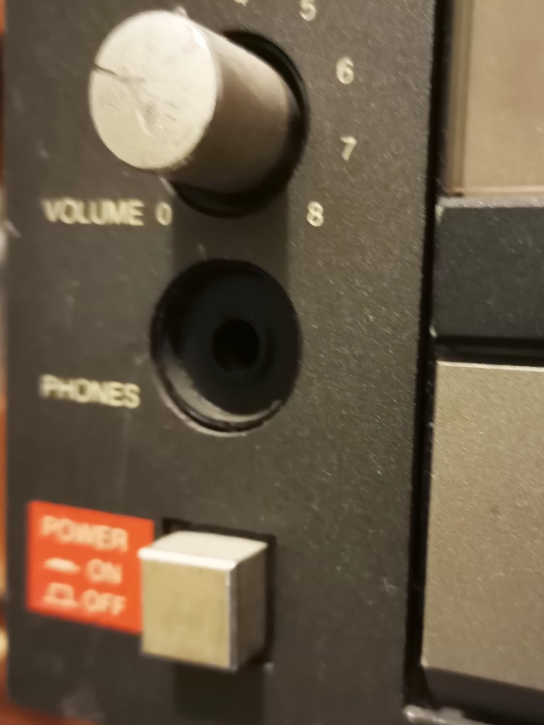

sháním schéma jak zapojit redukci mezi křížový 5 kolík a jack 3,5mm. Potřebuji to na výstup cívkového magnetofonu B116.
Není mi jasné proč ten konektor jde zapojit ve dvou polohách otočení ? to má v jedné být zapojený jako oba kanály do série (mono) ? Na všech možných HiFi stránkách je kdejaké zapojení ale toto nikde.

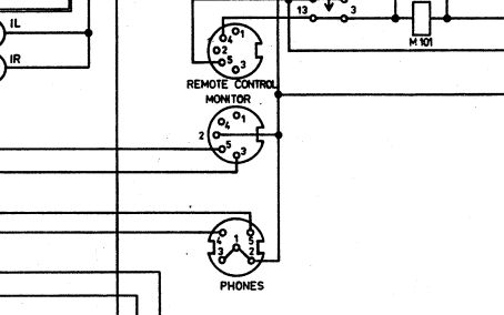

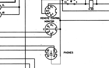

Tady http://www.ebastlirna.cz/modules.php?na ... sc&start=0 je debata bez jednoznačného výsledku. Zapojení konektoru je na obrázku, pokud ti záleží aby byl P vždy P a L vždy L tak jsou dvě možnosti. 1 - označit si polohu jak tam konektor zastrčit, 2 - (na mgf B116) připojit GND pouze na pin1 a propojit piny 2-4 a 3-5. Viz obrázky.

Ale existovala sluchátka Philips, AKG i Sennheiser, která měla jedno sluchátko připojené mezi kolíky 2 a 4, druhé mezi kolíky 3 a 5. U těch bylo jedno, jak je otočený konektor, levá strana zůstala stále levou stranou a pravá pravou. Že se s otočením konektoru o 180° otočila taky fáze původního signálu o 180° v obou sluchátkách, tehdy neřešili ani ti největší hifipýři. Kdyby jo, tak to bude natolik profláknuté téma, že se dnes nemáme o čem bavit.
Pro zachování plné funkčnosti toho konektoru s redukcí na třídrátového Jacka, aniž by DIN-konektor měl polohu, v níž něco shoří, nezbývá, než
- předrátovat konektor v magneťáku podle JardyFialy, nebo
- do magneťáku nelézt a nechat kolíky 2 a 3 nezapojené (v tom případě to bude hrát jen v jedné poloze), nebo
- do magneťáku nelézt, použít signálová trafíčka s primáry zapojenými v konektoru křížem (jeden mezi 2 a 4, druhý mezi 3 a 5) a sekundáry vyvedenými přímo na Jacka.
Ale, protože jde o ojedinělou záležitost, třetí variantu bych vynechal a nevýhody prvních dvou (s otočeným konektorem přehození kanálů u první a žádný signál u druhé) bych oželel.
No a nakonec zbývá možnost vpreparovat do díry po dominu DIN normální konektor Jack 6,3 mm. A bude pokoj.

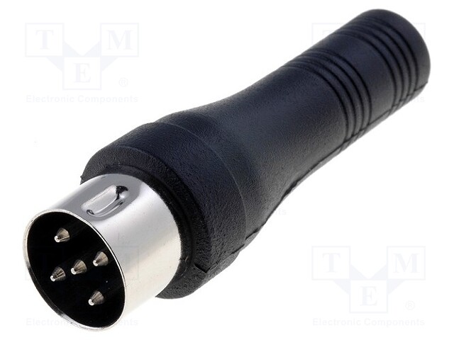

A co třeba tato redukce?
Adaptér: sluchátková vidlice DIN 5 pinů, Jack 3,5 mm zásuvka

Ale kdepak: B116 nemá jen u konektoru pro sluchátka ty dva rozpínací kontakty přerušující vedení signálu na koncové stupně. Taky nač, když tam nejsou, že?
Jinak je ten konektor zapojený stejně, jako v B113/115, to znamená ukostřené dutinky 1, 2 a 3 a živé jen dutinky 4 a 5.
Čili tu redukci výše lze použít jen v jedné poloze, v otočené nehraje. Výstupy sluchátkového zesilovače jdou každý přes 56 Ω odpor, takže zkratem se zesilovač neodpálí, přesto neuškodí si správnou polohu redukce aspoň poznačit.
