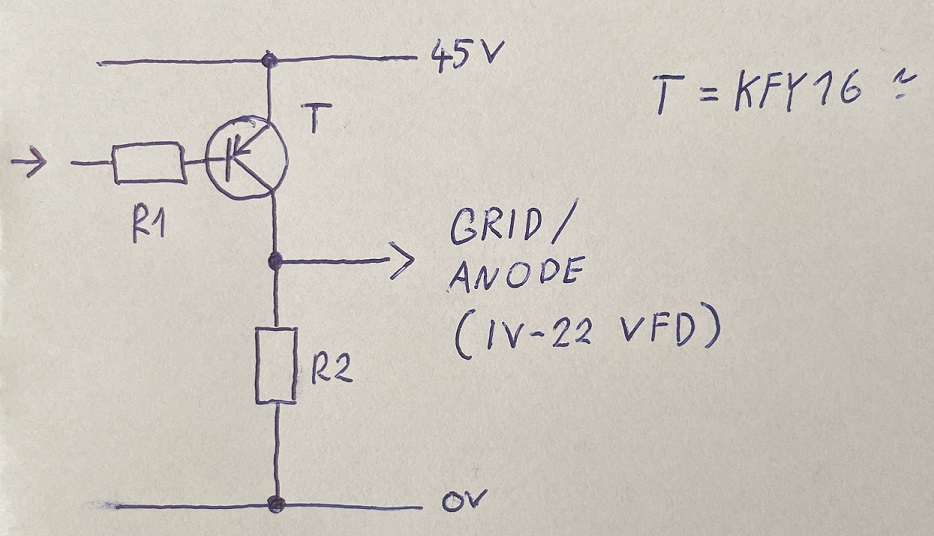

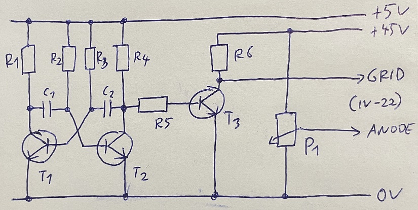

Tu sú chcémy ktoré som načrtol - prvá je riadenie mriežok a anód, druhá je riadenie prostredného itrónu pre oddelovaciu pomlčku, na anódebude trimer regulujúci jas. Može to takto byť ? Aké hodnoty rezistorov zvoliť ? (okrem klopného obvodu - ten si vypočítam).

Lepší než vyrábět velké kladné napětí je vyrobit napětí záporné. Emitory pnp tranzistorů (lepší jsou malé P-MOSFET) zapoj na +5 V (3,3 V). Na spínání bází nebudeš potřebovat převodník úrovní. Měničem nebo druhým vinutím trafa vyrob -30 až - 40 V pro katodu. Použiješ-li měnič, je nejlepší pro žhavení použít samostatné vinutí na trafu měniče - žhavení je na potenciálu katody, tedy -40 V. Průběh napětí může být divoký, ale je to žhavení, tak to nevadí. Důležité je, aby efektivní napětí odpovídalo žhavicímu napětí. Odpory rezistorů mohou být dost velké (stovky kOhm). Problém je pak s rychlostí, možná bude potřeba paralelně k R1 zapojit kondenzátor. Proto jsou lepší MOSFETy, gate můžeš řídit přímo logikou nebo µP. Kdysi jsem takto budil displej z kalkulačky, jako P-MOSFETy jsem použil 3x MH2009(A), dnes je lepší použít nějaké "smetí" v SOT-23.

Nieje tam nejaká veľká frekvencia spínania, pre čo myslíš že by klasické PNP nestačili ?
Aký prevodník úrovní myslíš ? Pokiaľ tomu rozumiem správne - vo vypnutom stave budú anódy a mriežky cez odpor R2 pripojené k 0V (potenciál katódy) - budú odpoudzovať elektróny a žiadny znak svietiť nebude. Po spustení tranzistoru mriežky/znaky pripojí na anódovné napatie +45V a rozsvietia sa.
Báza tranzistora bude na úrovni 0V a +5V (výstupy katódy a anódy na schéme s ATtiny2313) vždy na zápornom potenciáli oproti emitorom tak ich zopne - či nie ?

Když budeš mít na emitoru pnp tranzistoru +45 V a na R1 (tam co je šipka) 0 nebo +5 V, bude pnp tranzistor pořád otevřený, protože do báze tranzistoru poteče přes R1 pořád proud, jen při +5 V bude o něco málo menší. Na ovládání báze pnp tranzistoru pak budeš potřebovat převodník napěťové úrovně, něco jako je T3 na druhém obrázku.
Možno to zle chápem - ale tak je to dobre, nie ? ATtiny spína na výstupoch ku Katódam 0V a na výstupoch k Anódam zas +5V. Takže keď vyšle signál (0 alebo 5V) - tranzistor sa otvori a keď nevyšle, ostane zatvorený. Alebo je to inak ?

teufel Ti to napsal dobře. Přemýšlej !!!
tak ještě jednou polopaticky
pokud nechceš mít v prvním obrázku na výstupu napětí na segment, tak musíš mít na bázi tranzistoru vodivosti PNP v tu chvíli stejné napětí jako na emitoru !!! Umíš si ho tam v tom zapojení nějak udělat ??? Pokud ne, tak musíš zvolit unipolární tranzistory, nebo převodník se spínačem, což jsou dva tranzistory (jeden NPN a druhý PNP) + nějaké rezistory okolo, chápeš to ?
Krom toho, Tvým zapojením těch tranzistorů PNP odpráskneš procesor, pokud báze půjdou do jeho bran.
Musel by jsi ke každému tranzistoru PNP v jeho bázi použít optočlen, to by fungovalo. A asi by bylo potřeba upravit program v procesoru, protože ta funkce by byla možná inverzní u výběru segmentovky v multiplexním provozu podle toho, jak to bude celé zapojené.
