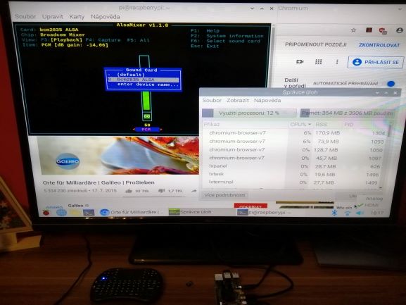

Díky za případné rady...
/boot/config.txt:
Kód: Vybrat vše
hdmi_drive=2
dtparam=audio=onTítra ještě zkusím na tom Raspbianu editovat ten config.txt a zadat zvukovku "natvrdo". Nicméně si začínám myslet, že to nepobere TV (dle různých diskuzí na internetu). Má už cca 7 let a je možné, že nepodporuje nějaké nové přenosy. I když signál z rok starého notebooku funguje normálně i se zvukem...
No nicméně zítra jdu pro novou TV, tak uvidím jestli zvuk půjde nebo ne. TV mám pak připojenou na domácí kino, kde pouštím zvuk přes AUX. Kino umí přijímat jak Analog, tak optiku, tak to případně zkombinuju.
Optika z TV a analog z RPI.
Jen škoda, že to nejde přes to HDMI (u té nové TV možná půjde). Pak dám raport...

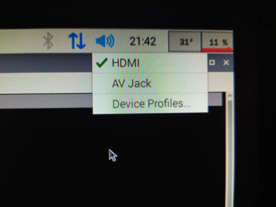

EDIT: tak mi to nedalo a upravil jsem ten config...
Stačilo "odkomentovat" řádek s tím
hdmi_drive=2
A zvuk jede. Ten druhý parametr byl "aktivní".
Supr.
Moc díky...

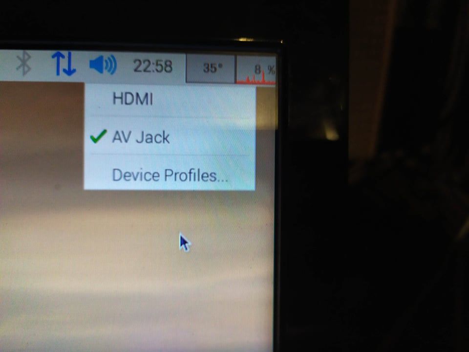

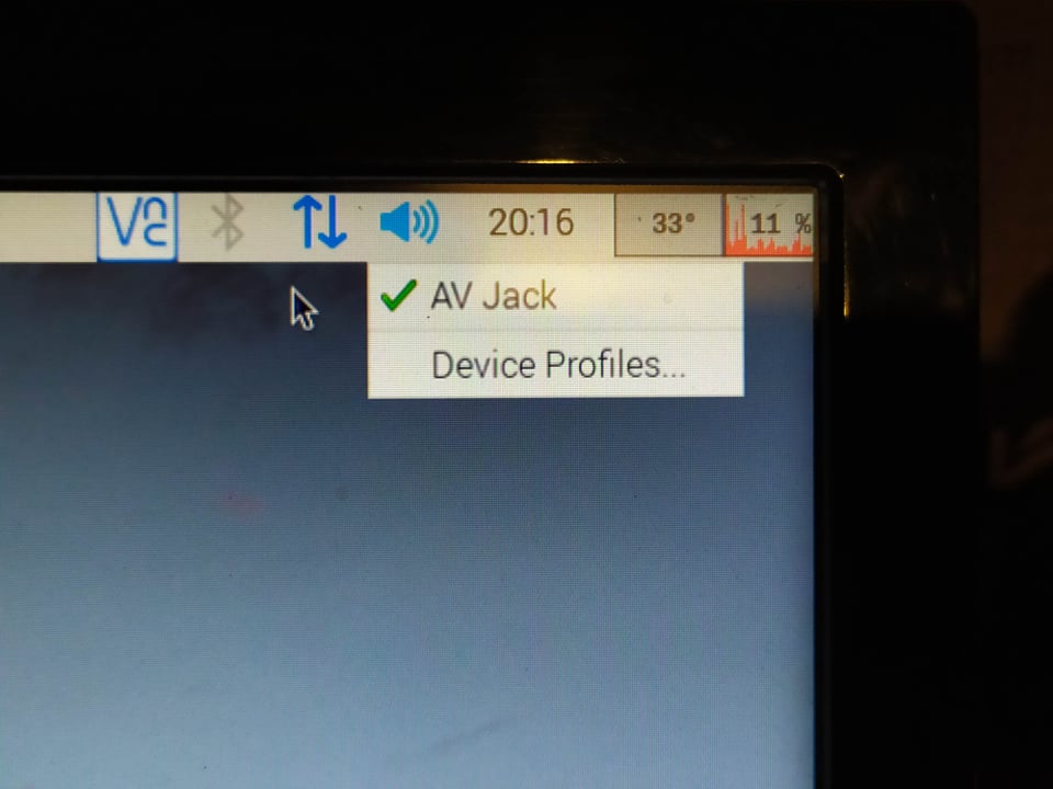

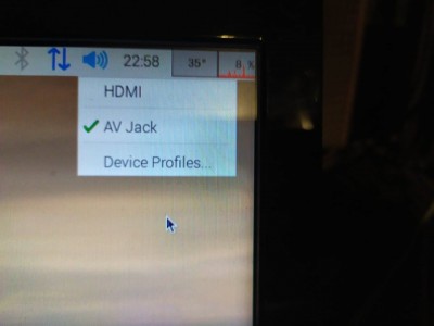

ale mám stejný problém s Rpi4 a bullseye verze z 28.1.2022
na Rpi3 s os Buster problém není,
ale v bullseye chybí při kliknutí na symbol "reproduktorku" volba pro vybrání zvuku do "hdmi".
na Rpi3 a busteru tam ta volba je . . .
zkoušel jsem různé volby v "config.txt", ale bez úspěchu . . .

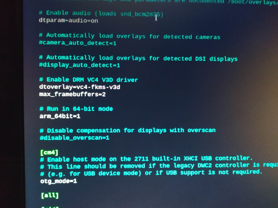

editoval jsem soubor "config.txt"
původní:
Kód: Vybrat vše
dtoverlay=vc4-kms-v3d
max_framebuffers=2po editaci:
Kód: Vybrat vše
dtoverlay=vc4-fkms-v3d
max_framebuffers=2potom se volba pro zvuk na hdmi objevila
a po zaškrtnutí reproduktory zapojené do monitoru začaly hrát.
