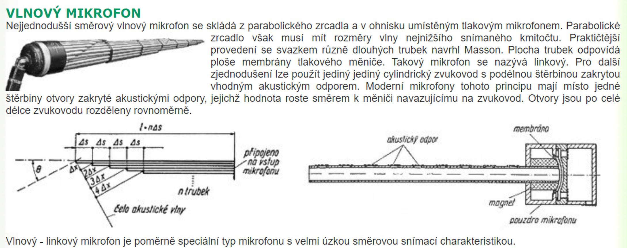

fprik píše:Bingo: s pomocí chytré kačeny a chlapců na http://www.warforum.cz/viewtopic.php?t=1141372 jsem článek našel; jmenuje se "na lov zvuků", časopis VTM, ročník 1967, číslo 23, strany 822 a 823, viz obrázek.
velmi zajímavé !
. . . i s popisem funkce a výpočtem.

Ten clanok s lovcom zvukov vyzera dobre, postudujem. Dakujem.
