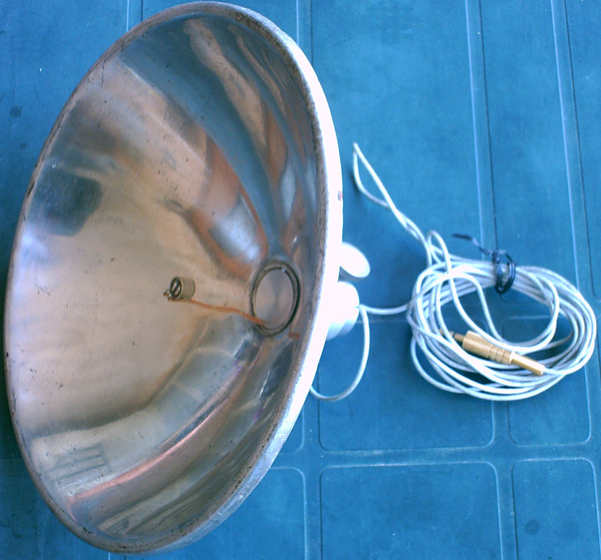

Také jsem kdysi pobíhal po lese s kamerou, stativem a tímto externím amatérským mikrofonem. Parabola je z propanbutanového teplometu a výsledky byly překvapivě vynikající. Tato má asi 24cm, kdysi se prodávaly elektrické teplomety 1 000W s parabolou 41cm.
(148.94 KiB) Staženo 267 x
