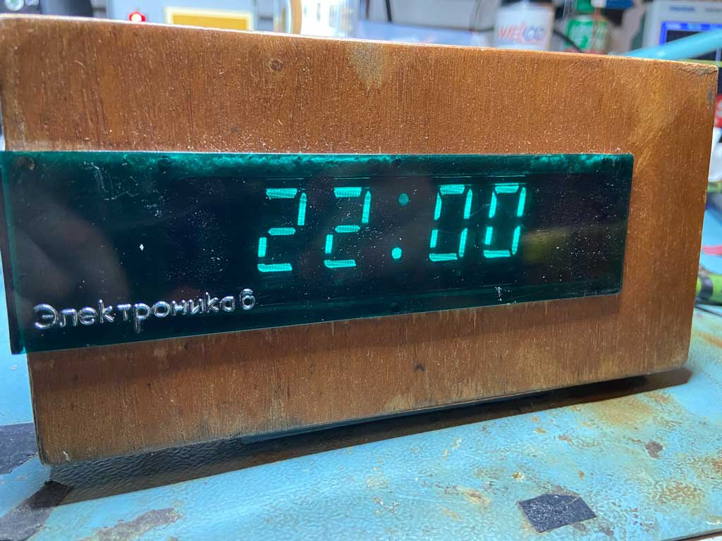

Mam Elektronika 6 a tie tlacidla su otrasne. Zakmitavaju ako svina, takze nastavit cas je vzdy skuska trpezlivosti. Kludne sa to pri jednom stlaceni posunie o 15 minut.
A tiez to nema reset po preruseni napajania (alebo nefunguje)? Ked sa prerusi len na chvilu, tak sa cas zachova. Pri trochu dlhsom preruseni tam su nezmysly - treba to nechat vypnute dlhsie, aby sa to vynulovalo.

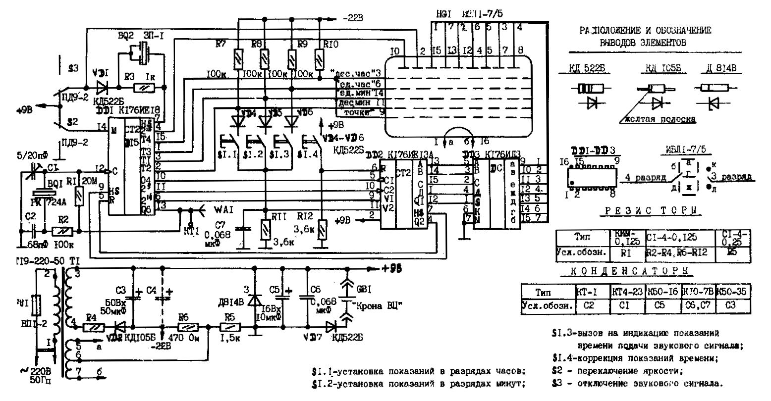

Odmeral som to a krystal nekmital. Druhy som zobral z PC dosky a hodiny sa rozbehli, ale nejdu nastavit. Pri stlacani poslednych dvoch tlacidiel co by malo byt nastavenie len preblikuje displej. Sentam sa ukaze nejaka nezmyselna hodnota.

Elektronika 6.15M schema
