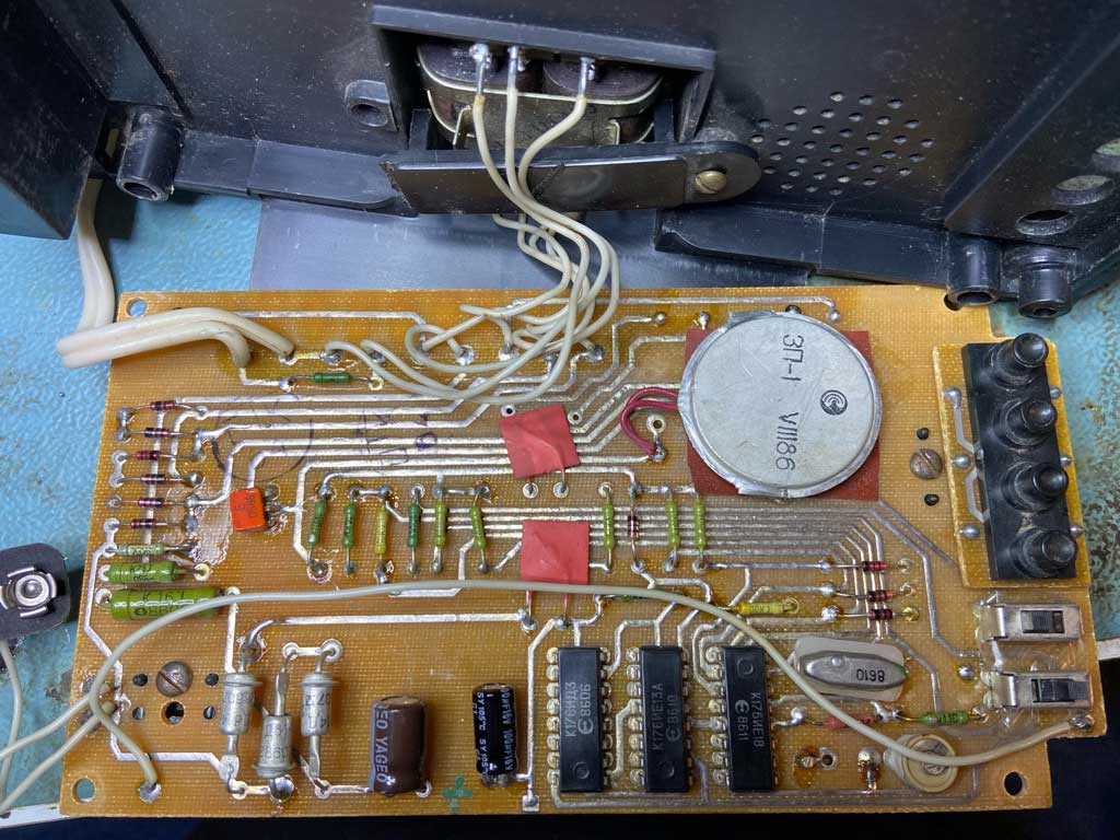

Dobry vecer,

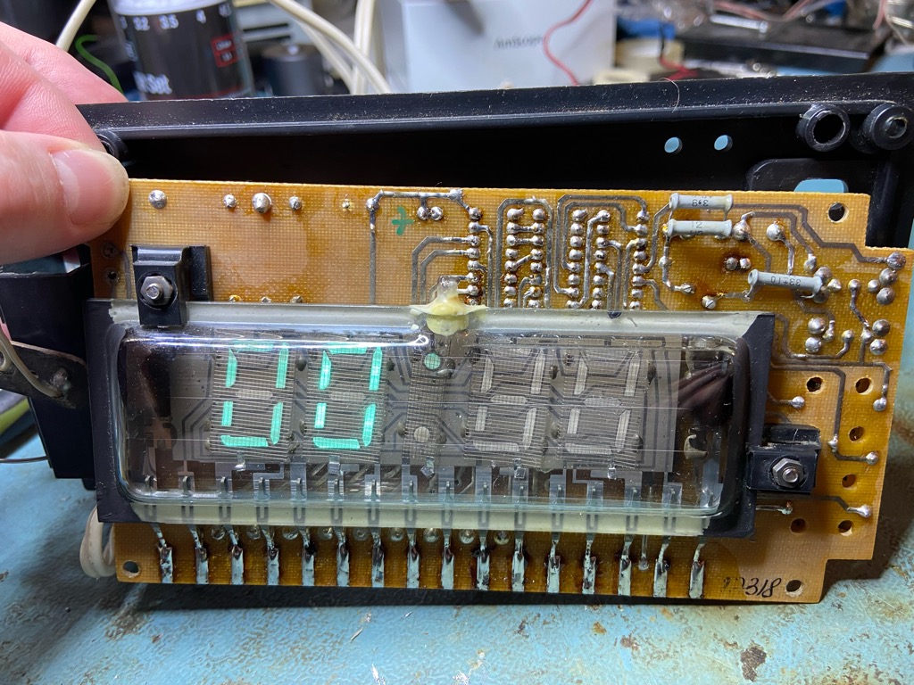

pri upratovani som objavil tieto hodiny, pred par rokmi som v nich menil elyty za nove a prepajkovaval nejake spoje, ale oprava nepomohla, tak som ich odlozil. Teraz som sa na ne pozrel znova a nefunguju spravne, bud svieti len jedna cislica, alebo polovica VFD a obcasne preskakuju a zobrazuju sa striedavo cislice aj na ostatnych poziciach.
Nemate skusenost co tam este odchadza? pripadne co pomerat.. na kondenzatoroch, ktore boli menene je na jednom 33V a na druhom 9.5V.

Asi vadne tie sovietske IO.

vždycky to dělaly elyty ve zdroji. nevyfiltrované napětí.

V mojich takéto kúsky spôsoboval kryštál. Je tam klasický hodinový vybral som z PC dosky po výmene ok.

dakujem za reakcie. Myslel som aj ja na tie CMOS IO pokial to budu tie asi uz nezohnatelne, alebo tazko zohnatelne. Kondenzatory boli vymenene, este skusim ten krystal. Je na nom napisane 8610 zrejme nejake kodove oznacenie, je to 32768 Hz? Skusim vybraz z niecoho a nahradit. Dam vediet ci pomohlo.

8610 bude asi rok 1986 a 10. tyzden alebo mesiac. Ak mas osciloskop, tak pozri, ci kmita.

Taky občas vyhnívaly prokovy na spoji, tady jich moc není, stálo by za pokus je všechny propájet.

Taky tam máš nějaké mapy po vlhkosti .

To jsou nejspíš mapy po sovětským pájecím flusu. Toho jsme si na EC1033 užili docela dost, podle toho, jak byl žravej. Lahůdka byla přelakování celý desky kromě hranovýho konektoru epoxydovým lakem i přes ten flus.
Možná že by to mohl být problém. Vzhledem k CMOS švábům by to mohlo mít svody.
