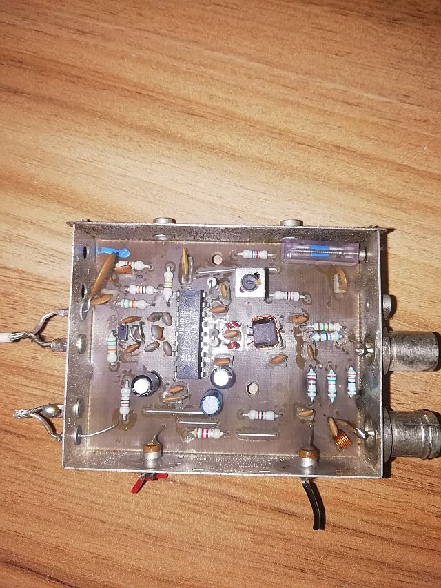

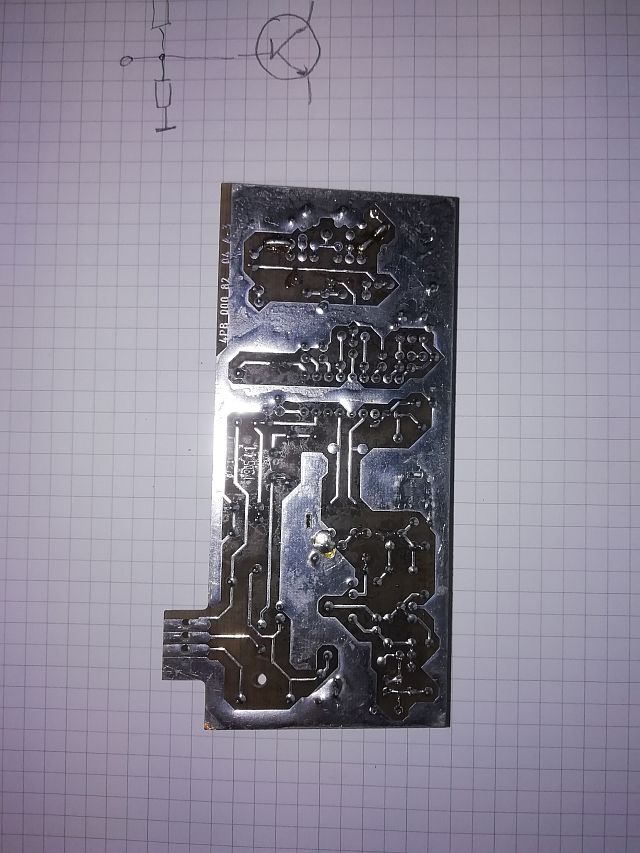

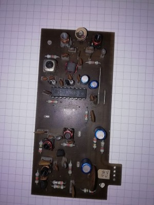

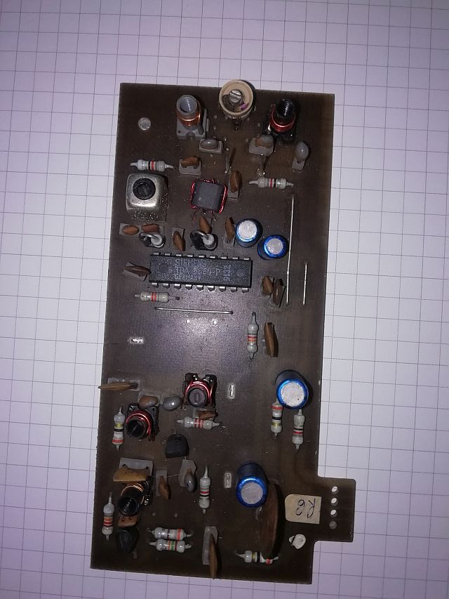

Kdysi jsem dostal tyto dvě desky označené 4PB 000 82 04 A-3 až na IO osazené součástkami TESLA a tedy i Teslou vyrobené. Tranzistory jsou KF255 a KF 190. Jedna deska má bílou tečku a samolepku R6, druhá šedou tečku a R10. Pravděpodobně je to naladěné na 6 nebo 10kanál. Bohužel se mi na netu nepodařilo dohledat video? satelit? a následně dokumentaci, kam se tento díl montoval. Hodilo by se schema(nastavovací předpis), očividně to bylo vestavěné v plechové krabičče s tím, že VF zesilovač byl oddělen přepážkami. Potřeboval bych si to upravit na 1 a případně 2 kanál, protože se pomalu blíží doba, kdy bych se chtěl pustit do restaurování 4002A. Díky za případné informace.

Tahle věc nejspíš vůbec nebude vyrobená Teslou, i když vyloučit se to nedá. To 4PB... je zřejmě jen označení desky na zakázku vyrobené v Tesle Přelouč. Deska je osazená součástkami z druhé poloviny 80. let, ale nemá nepájivou masku a označení pozic součástek, což už bývalo v té době běžné. Svědčí to o kusové výrobě, ale zase ne jen tak ledajaké, protože deska je pravděpodobně pájena cínovou vlnou. Soudím, že se jedná o výrobek nějakých vojenských nebo policajtských dílen, možná i VÚZORTu, možná i speciální výroby v Tesle Přelouč.
Modulátor měl zřejmě sloužit jako doplněk pro použití běžného televizoru k systému průmyslové televize čert ví kde - v base, na ulici, v utajovaném objektu?

Sice to je halovaná deska co se v Přelouči dělaly (hlavně oboustranky s prokovem) až do konce plošáků koncem devadesátek ale není na ní archivní číslo. To bylo většinou někde na kraji, 5 číslic cca 5 mm vysokých v rámečku. Tohle číslo měly všechny sériový desky kromě zakázkových a melouchů chlapů ve výrobě. Už ani jeden nežije, tak to můžu napráskat. :oops:

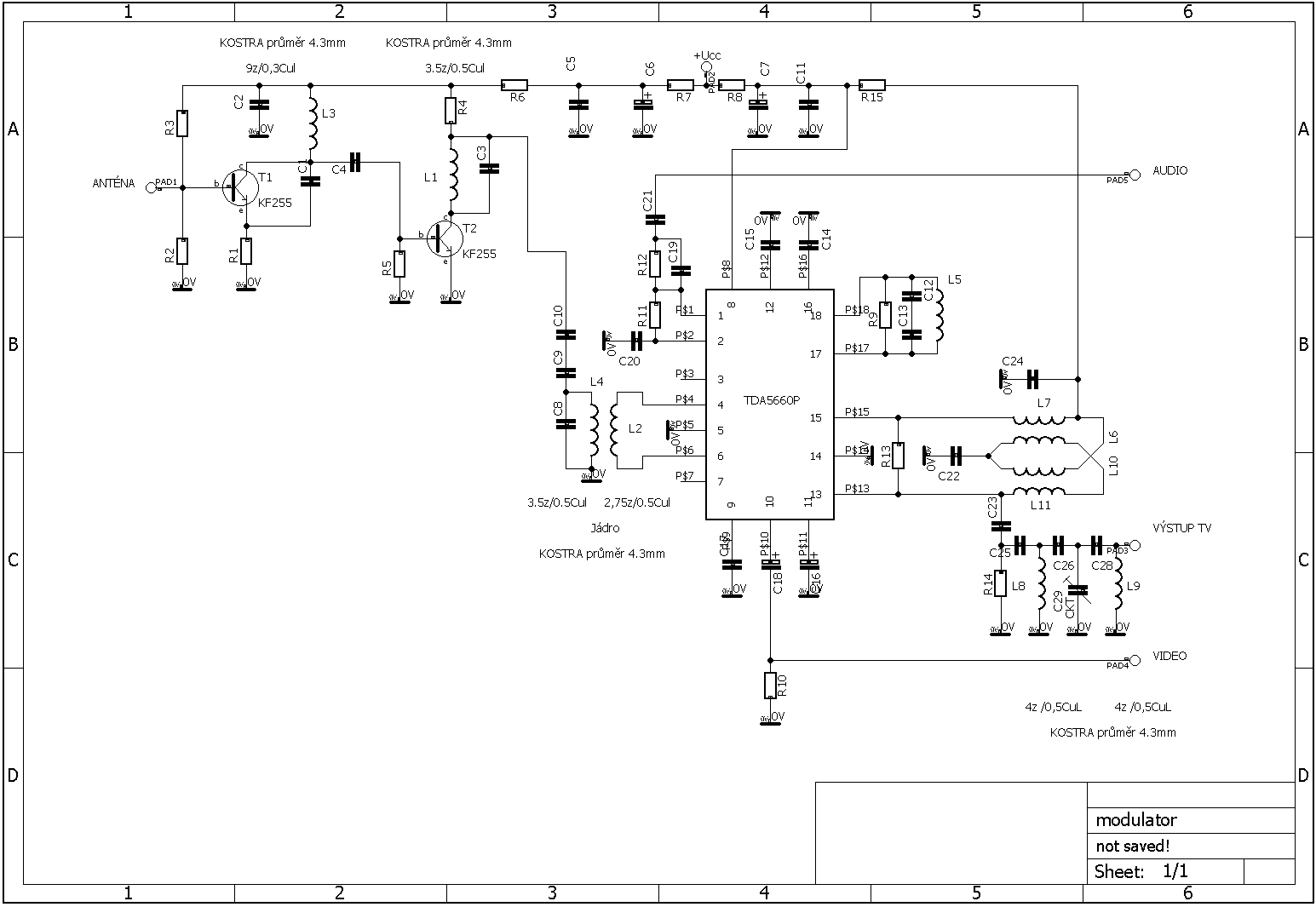

Schema jsem nakreslil podle desky. Úprava bude spočívat ve vyletování C9 a R7, protože zesilovač pro můj účel prozatím nepotřebuji. Modulátor dám do krabičky z pocínovaného plechu. Napájení přepokládám 12V. L5 doladit na mezinosnou zvuku 6.5MHz. L4+L2+jádro -naladit jádrem nosný kmitočet požadovaného kanálu, pokud nepůjde změnit C8 případně závity L4 a L2. Předpokládám, že výstupní článek C29+L8+L9 bude mít vliv na promodulování signálu - doladit C29, případně dodat do cívek jádra(nejsou osazena), zkusit doladit jádry nebo roztažení závitů. Existuje stabilnější zapojení, kde do série s L2 se zapojí krystal. L4 a C8 se připojí na 7 a 3 IO TDA5660P. Pro naladění 1.kanálu OIRT by byl potřeba krystal 49.75MHz?

Vzhledem k tomu, že potřebuješ přeladit z 6. kanálu na první, tak budeš muset kapacity přidávat a závity cívek spíš smrsknout k sobě, nebo lépe přidat jádro. V každém případě ten výstupní článek C25-C29, L8+L9 od oka naladit nepůjde, to by chtělo rozmítač. Pro jednoduchost by stačilo brát signál i před ním. Docela by mě zajímalo, jestli je naladěn jen jako obyčejná propust, nebo i upravuje charakter na AM-VSB. Složitý je na to dostatečně.
Ten vstupní zesilovač podle mě slouží k zavedení nosné, samokmitající zapojení vypadá jinak a využívá vývody 3 a7 i v případě použití LC obvodu místo krystalu.

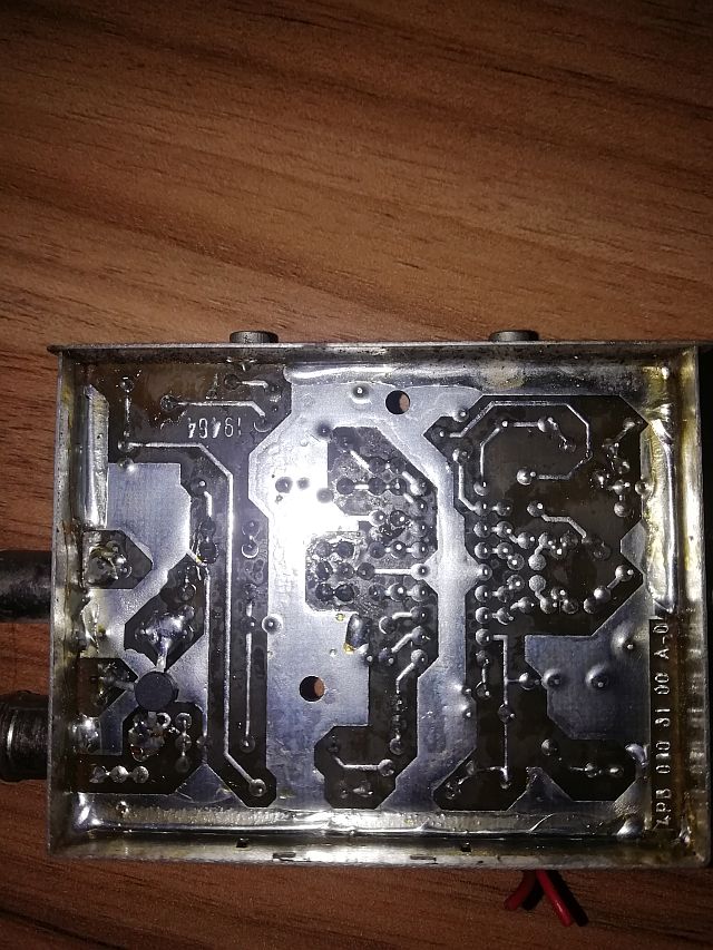

Rozmítač bohužel nemám. Jestli to chápu dobře, tak aby mi fungoval oscilátor musím ještě propojit L4C8 s vývody 3 a 7. Původně to tedy fungovalo tak, že pře zesilovač se přiváděla nosná a obvod C8, L4 a L2 byl naladěn na rezonanci této nosné. Deska má na sobě 5 místné číslo bez rámečku cca.4mm vysoké. Na fotce je také vidět.
Příspěvky: 8276
#10 Příspěvek od xsc »
Ano, tak tomu rozumím podle různých variant zapojení v katalogu:
https://www.alldatasheet.com/datasheet- ... 5660P.html
Bez nastavení rozmítačem bych bral signál přímo z toho symetrizačního trafa bez výstupního filtru. Pravda, nebude to korektní VSB, ale pro počáteční nastavení to postačí stejně jako jiný běžný modulátor.

Z vraku SAT RX100 Tesla Pardubice jsem vykuchal UHF modulátor, označení desky i 5 místné číslo a technologie výroby jsou podobné. Takže i první deska má původ v Pardubicích.
