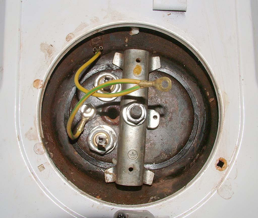

Pred týmto bojlerom som aj ja mal Tatramat. Dcéra si kúpila byt (v Trutnove) a predchádzajúci majitelia, spoluobčania farby kofoly tam nechali Tatramat 120. Vyzeral ako keby ho vytiahli z prdele, ale vzal som si ho a vydržal mi ešte 11 rokov. Robil som niečo v pivnici a zrazu sa ozval mľaskavý zvuk. Myslel som si, že prišla mačka (kočka). Otočil som hlavu tým smerom a polohlasne zvolal: "Čo tam slopeš?!" Zvuk aj tempo bolo presne také ako keď pije mačka, ale to práve začal kvapkať bojler. Tak skončila vlani kariéra toho Tatramatu.
Bojler, ktorý teraz riešime som zvesil a snažil som sa nájsť diery. Myslel som, že miesto vody použijem stlačený vzduch. Zistil som, že nie je nutné použiť kompresor (možno na záverečné odskúšanie). Potrebný tlak je možné dosiahnuť aj ústami. Jeden vývod som zakryl rukou, do druhého som fúkal. Pri uvoľnení tlaku dochádza k prudkému výtoku vzduchu, ktorý môže naniesť drobné pevné častice do ksichtu, čo nemusí byť každému úplne po chuti. Skúmané miesta som potrel saponátom a nafúkal. Syčanie vzduchu som hneď jasne počul a stačilo prstom namacať dieru a zvuk stíchol. Asi tam je jedna väčšia diera (asi 1,5 mm) a možno aj iné, ktoré teraz nie sú evidentné. Je asi 2 cm od lemu otvoru, takže odstránim príslušnú časť vonkajšieho obalu a potom budeme mať lepší obraz o možnostiach opravy.

Může být ojedinělý kaz ve smaltu a tam to prorezne. Pokud je to přístupné, má oprava smysl. Pokud je to ale smaltované celkově mizerně a najdeš problémů víc, tak to zahoď a kup nový, protože v takovém případě to bude o tom, že pár děr třeba opravíš, ale za krátkou dobu budou další. Jednou jsem tahkle zkoušel zaletovat děravou nádrž z auta a jak jsem se do toho pustil, zjistil jsem, že je jak propíchaná špendlíkem, tak šla šmahem do šmelce. A pokud to opravíš, ověř, že je v bojleru přítomná anodová tyč, časem se do mrtě sežere a pak koroze začne žrát nádobu.

Anódová tyč už je dávno totálne spotrebovaná, ostal tam len ten oceľový drôt, ktorý je v strede. Rád by som kúpil nový bojler. Zaujímavé je, že veľké obchoďáky (Hornbach, OBI, Tesco, Planeo..) majú sortiment len do 100 litrov. Tieto sú nápadne lacnejšie ako 120 litrové, ktorý potrebujem. 100 litrové majú ohrevné teleso 1,5kW a 120 litrové 2kW. To že by som bral radšej 1,5kW to nie je nejaký bezúčelný rozmar, je to tým, že mám 8 kW menič solárnej elektrárne a ten vydá max 2,66kW na jednu fázu.

Keďže som už záväzne rozhodnutý, že kúpim nový bojler, skúšal som opraviť dieru na starom. Našiel som ju a po očistení sa ukázalo, že sa jedná o otvor 5x1 mm. Už nešlo nič pokaziť, tak som sa rozhodol pre zváranie. Použil som obaľovanú elektródu Ø1,6 mm, obyčajnú OK... a prúd cca 40A, plus na kostre. Po krátkom zváraní sa otvor zmenil na kruhový Ø6mm a potom sa už normálne dalo zaplňovať materiálom dieru. Pri zváraní bol materiál zohriaty do červena na ploche s Ø2cm. Spotreboval som asi 4/5 elekródy.
Čo sa udialo s vnútorným povrchom? To je ťažké odhadnúť, malo by to pár týždňov vydržať.
Bojler som zavesil a naplnil vodou asi na 20%. Po naplnení voda trochu kvapkala na dvoch miestach v rovine tesnenia, dnes ráno už je to vizuálne v poriadku.
