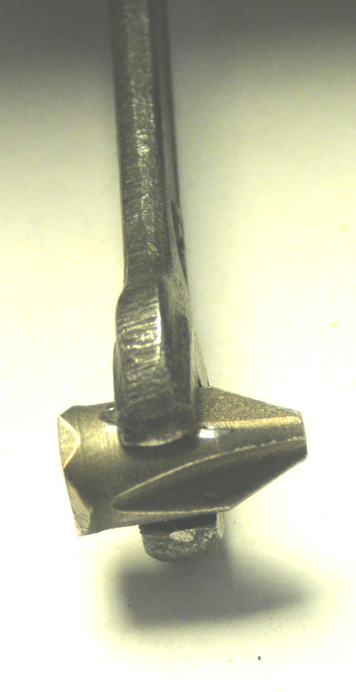

kolega obvykle ubrousil nějaký přesně padnoucí bit a navařil ho k plocháči
jestli je přesně padnoucí se ale zjistí až na tom zbroušeném?
Sendyx píše:Taky možnost, když je tam tolik místa na délku celého bitu.
Pokud je problém s dýlkou, lze původní dýlku šestihranu 12-15 mm ubrousit na šířku stranovýho klíče. Taky se dají sehnat krátký PH bity, co mají dřík před šestihranem jen kolem 5 mm. https://cz.rs-online.com/web/p/sady-bitu-sroubovaku/6159192 Takže dohromady dýlka bitu 8-10 mm.
Ráno jsem zbroušený bit narazil do klíče a svůj účel to splnilo. Fotku pošlu, ale dneska už fakt končím.

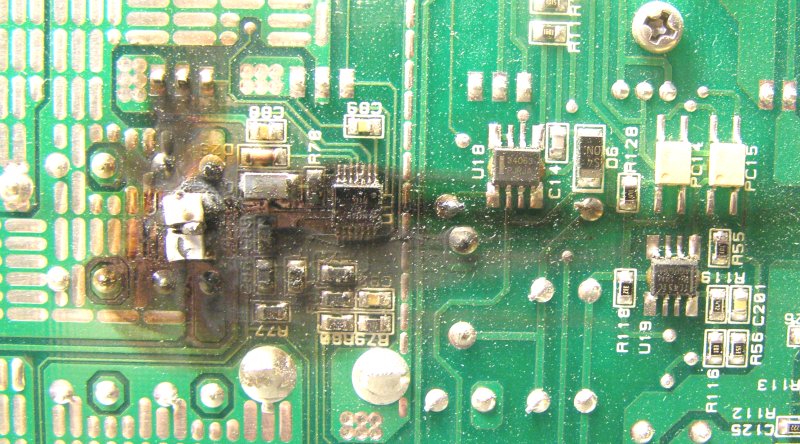

Samozřejmě jako vždy to není jen jeden FET, je to durch včetně driveru, tak jsem si jen hezky posvítil 400W halogenem na oddělovacím trafu, protože PFC má 2 paralelní větve. Ten druhej tranzistor jen čekal na doražení, protože zdravej tranzistor ten proud nemohl ohrozit, i kdyby se natvrdo otevřel.

Posílám slíbenou fotku mého "nouzového" řešení. Časem to doladím.
Jako dodatek posílám fotku z jinýho zdroje, co umí tantal 22u/16V na 5V větvi ve chvíli, kdy odejdou ty hlavní filtrační elyty. Zmizela i DPS pod nima.
