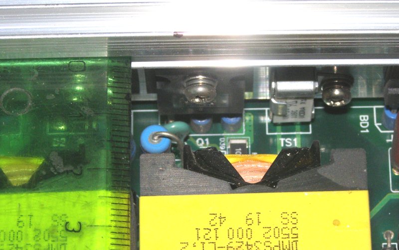

Soudruzi v Koreji zase vymysleli zdroj, co se prakticky nedá opravovat, protože to tam natlačili tak, že výkonový prvky jsou šroubovákem nedostupný. Není to poprvé, ale vždycky šlo něco vytáhnout a pak to bylo přístupnější. Tady to už nehrozí. Navíc je to lakovaný, což je taky paráda při odsávání.
Potřeboval bych nějakou "ráčnu" s navařenou špičkou bitu PH2, celková hloubka cca 5mm. Tam je 15mm prostoru, z toho je 10mm šroubek. Největší legrace je samozřejmě ho povolit, což by stačilo, ale on hliník umí svoje, takže nějakým šroubovákem s pérem si vážně nejsem jistý.
Samozřejmě to spěchá, takže nějakej "alík" nehrozí. Něco na to ale musí být.
Díky za inspiraci.

Ja neco podobneho delal nedavno. Povolil jsem to kombinackama za hlavu sroubku. Chce to aby nebyly moc ohrkane zuby na klestich, ja mel prakticky nove a slo to. Obavam se, ze ta racna by moc nepomohla, kdyz se na ni neda poradne zatlacit.

Jo, tenhle postup znám, ale to je čirý zoufalství.

Vypájkoval by som to trafo.

Njn, vypajivat vsechny tranzistory i s chladicem nebo soucastky co prekazi mi prislo jeste jako cirejsi zoufalstvi :-)

Kdyby tam nebyl lak, tak to trafo vytáhnu. Ale s ním je to na následné vyhození odsávačky.

Z druhej strany je matica? Nie? Tak ju tam daj. 8-)

Na takovéto problémovky kolega obvykle ubrousil nějaký přesně padnoucí bit a navařil ho k plocháči.

Presne stejnej problem jsem mel u jednoho zarizeni. Vzal jsem imbusak z Ikea co se povaloval v toolboxu a dremelkou z nej udelal provizorni bit...

Nějaký podobný řešení už vzniká, soused má svěrák ve sklepě a může tam řádit s flexkou. Já v dílně nemůžu.

Sendyx píše:Na takovéto problémovky kolega obvykle ubrousil nějaký přesně padnoucí bit a navařil ho k plocháči.
Já bit ani nenavářel, jen ho zapřel kusem plechu o sousední součástku a vzal na něj malinko probroušenou stranovou šestku klíček.

Taky možnost, když je tam tolik místa na délku celého bitu.

Co takhle metal epoxid namíchaný do malé kuličky a lehce zavadlý vložit do hlavy nějakého klíče 5 - 7, hlavičku šroubku potáhnout nějakým vzlínavým olejem (WD nebo něco podobného) a ten epoxid pak natlačit do hlavičky šroubku. Udělat obtisk a po dalším zavadnutí vytáhnout (pro separaci je tam ten film ze vzlínavého oleje) a nechat dotvrdit. Tímhle zaslepeným a dle hlavičky šroubku tvarovaným nástrojem pak šroubek opatrně vytočit. To WD navíc funguje i jako uvolňovač závitu šroubku. Jednou jsem tímhle postupem rozebral šílenej tišťák v jedné hračce.

Já mám na to probroušený maticový klíč 5,5/7, kdy tu pětku jsem přebrousil na 6,5. Bit nasadím, opřu a klíčem povolím.
