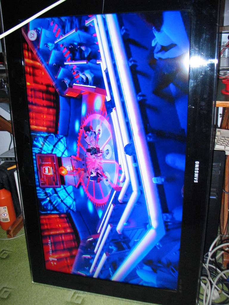

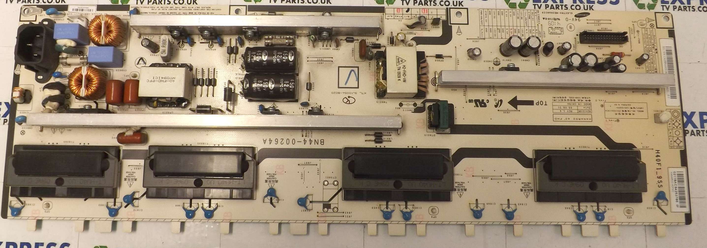

Pripojil som na CN1001 lab. zdroj na 5V+A5V a 13V. Rozsvietila sa cervena LED, po zapnuti berie 1,2A na 5V a 2,2A na 12V vetve.
Na jednu CCFL som pripojil externy invertor a vidim "Skontrolujte signalovy kabel"
Otazka znie, preco to niekto vyhodil, ked to funguje?
Ze by odpalene HDMI? Alebo vadne CCFL? Alebo bol vadny ten zdroj/invertor, ktory predal
Main: BN41-01167B
Panel: Samsung LTF400HF12 (vyzera to na 14 CCFL)
