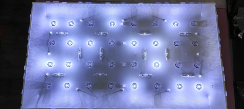

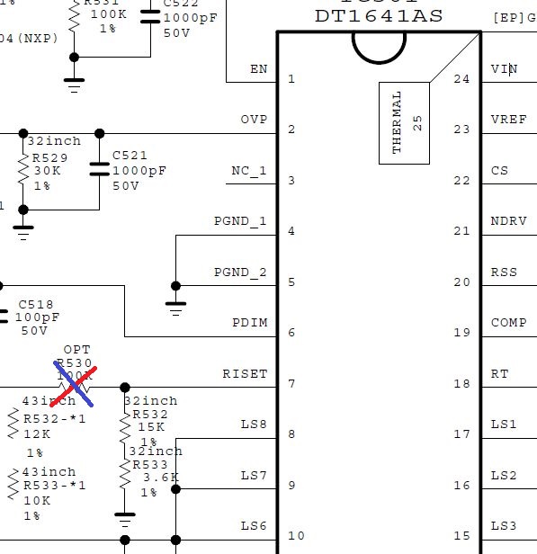

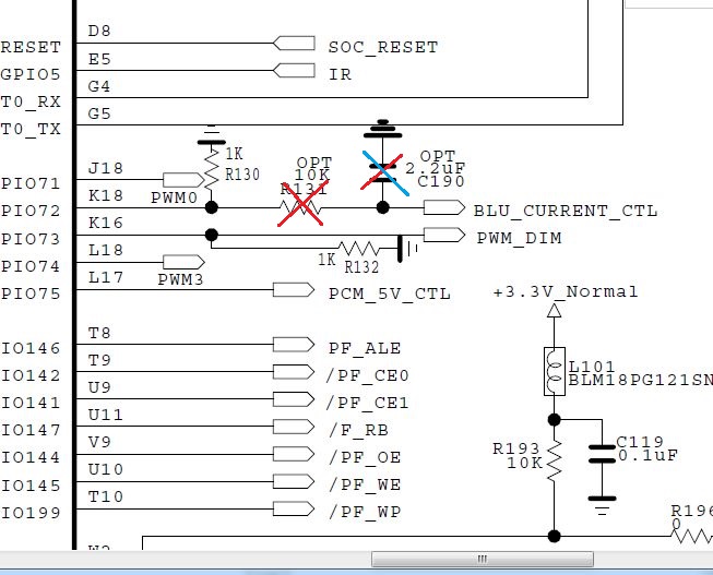

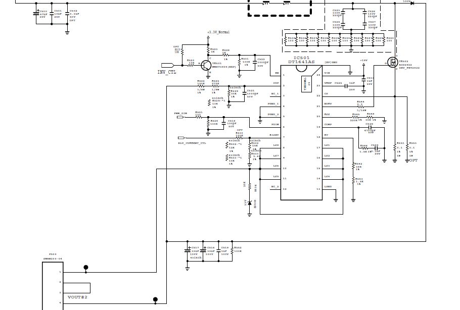

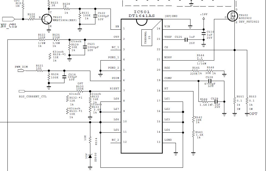

Zdravím, mám na stole TV LG 32LF510U s modrým podsvitem. Je jasné že LED podsvit je K.O. takže jsem ze zvědavosti měřil - s vypnutým podsvitem 0,15A, se zapnutým 1,25A. Napájení je 19V, proud se se změnou napětí mění (při zvyšování napětí klesá, jen pro upřesnění), na LED podsvitu je 24V. Z toho mi vychází proud jak kráva, bodejť by LEDky nezdechly. Kouknul jsem do datashitu driveru, pak do servisního manuálu a zjistil jsem, že červeně škrtnuté součástky chybí. Chci snížit proud LEDkama (zkratováním R533), má smysl je tam doplnit, setkal se s tím někdo? Nebo stačí změna R532 a 533? EDIT řešení (moje a neúplné) je dále v příspěvcích, úvaha o zkratování R533 je nesmyslná. Pro podsvit jsou použity dva pásky po pěti LEDkách zapojené do série, ty jsem samozřejmě vyměnil.

Deska zřejmě nedisponuje žádným výstupem pro řízení podsvitu, takže doplňovat chybějící součástky nemá smysl. Tady: https://school38vrn.ru/cs/led-svetodiod ... ung-c.html píšou, že pro snížení proudu je potřeba hodnotu rezistorů zvýšit, tak to vyzkoušej a proud pro jistotu změř.

Zaky, je mi divný, že by pro 42" televizi nastavovali MENŠÍ proud než pro 32" ? Viz můj poslední obrázek kde jsou pro 42" předepsány větší odpory. Nějak mi to nesedí, proto jsem se ptal jestli s tím má někdo zkušenosti.

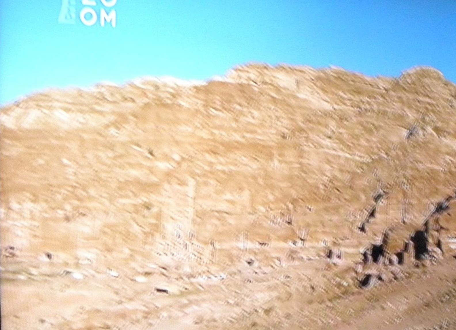

Jen upresnim, napajeni techto ledek neni duvod proc obraz zmodral. Je to zkur-vene jiz ve vyrobe. Nejakym zpusobem doslo ke ztrate vrchni vrstvy luminoforu ktera ma za ukol z modre delat bilou...

Ty dobé duše z LG mají ve zvyku zapojovat led pásy paralelně, takže třeba mají ty dvě velikosti jiné uspořádání paralelních pásků, nevím. Prostě to změř a uvidíš. Teď tu taky mám jednu malou tv LG, tři pásky paralelně, dva z nich KO, takže to nejspíš po té, co chcípnul první, ještě nějakou dobu jelo na pořádně přetížené dva.

ještě jsem to nepitval, ale nějak jsem myslel jestli nejsou dva paralelně, to je ještě blbější než blbé....

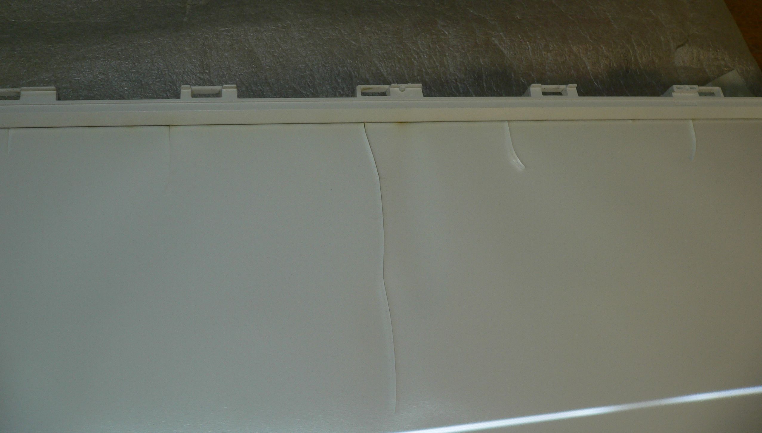

Ale takový SAMSUNG dokáže vymyslet ještě horší věci:
Stáří necelé čtyři roky...
Mnoho z nás to samozřejmě ví, ale raději to zde napíšu - když snižujete podsvit jen přes MENU, obvykle ho musíte snížit pro každý vstup nebo režim zvlášť, neb např. každé HDMI mívá individuální profil nastavení. Já jsem si tak naběhl před nedávnem u rodičů, kteří mají VESTEL JVC. Hned po koupi jsem na všech vstupech otrocky ten podsvit stáhnul. Nedávno jsem jim ho připojil k netu a táta začal "sjíždět" různá železniční videa. A protože SAMRT není AV vstup, tam jsem nastavení obrazu nezměnil - resp. až po nedávné výměně LED...

U SAMSUGU celke běžná záležitost.Z posledních čtyř opravovaných měli 3 různě rozpraskaný světlovod a u ledek byli vypálený díry,takže neopravitelný.

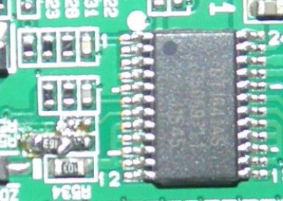

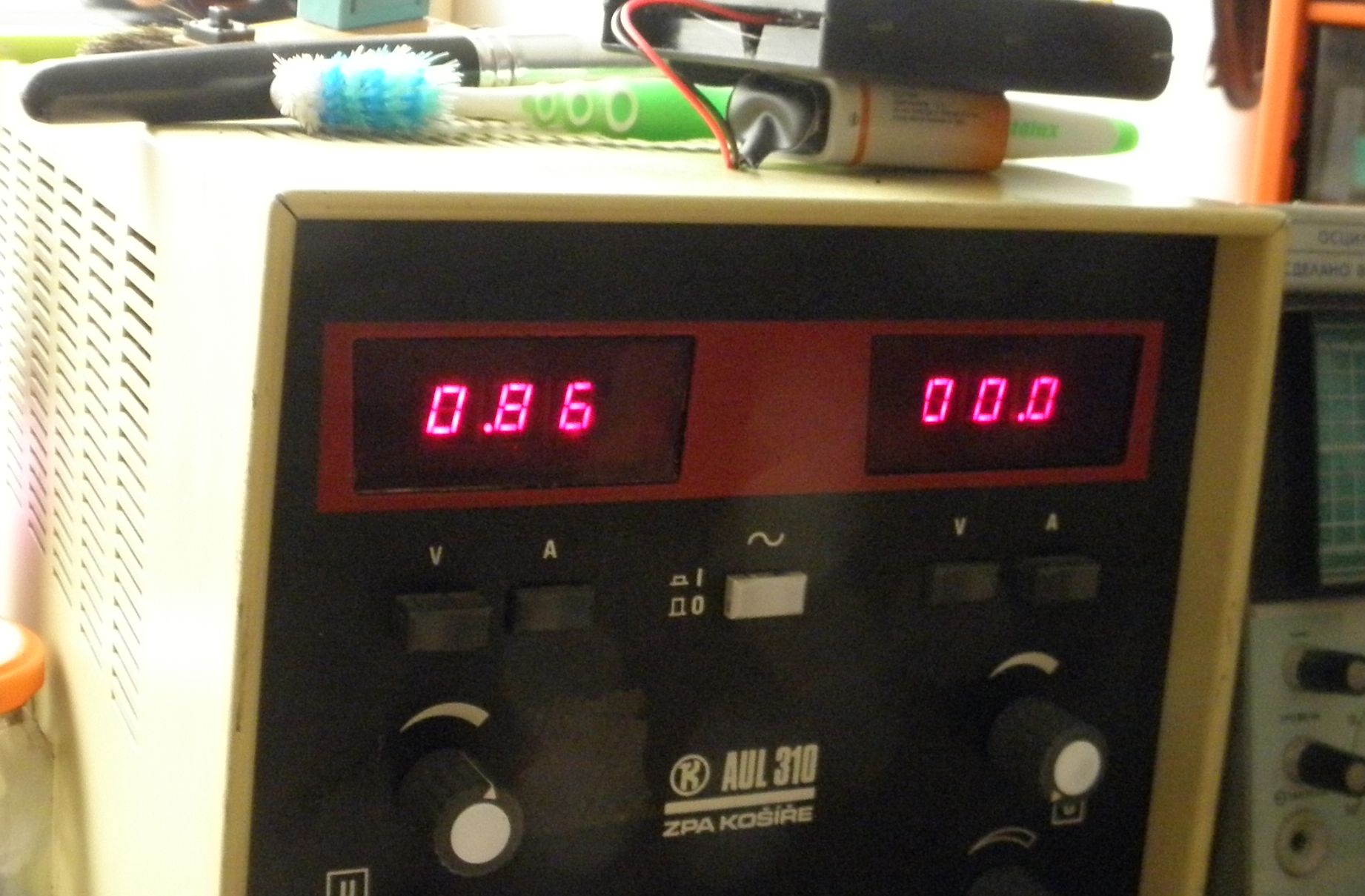

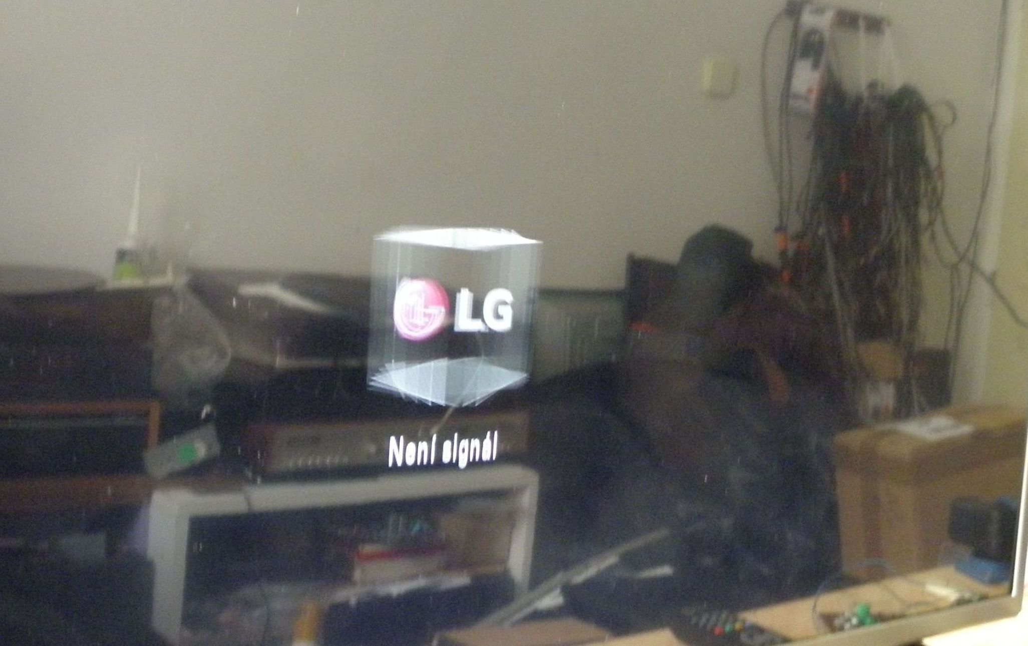

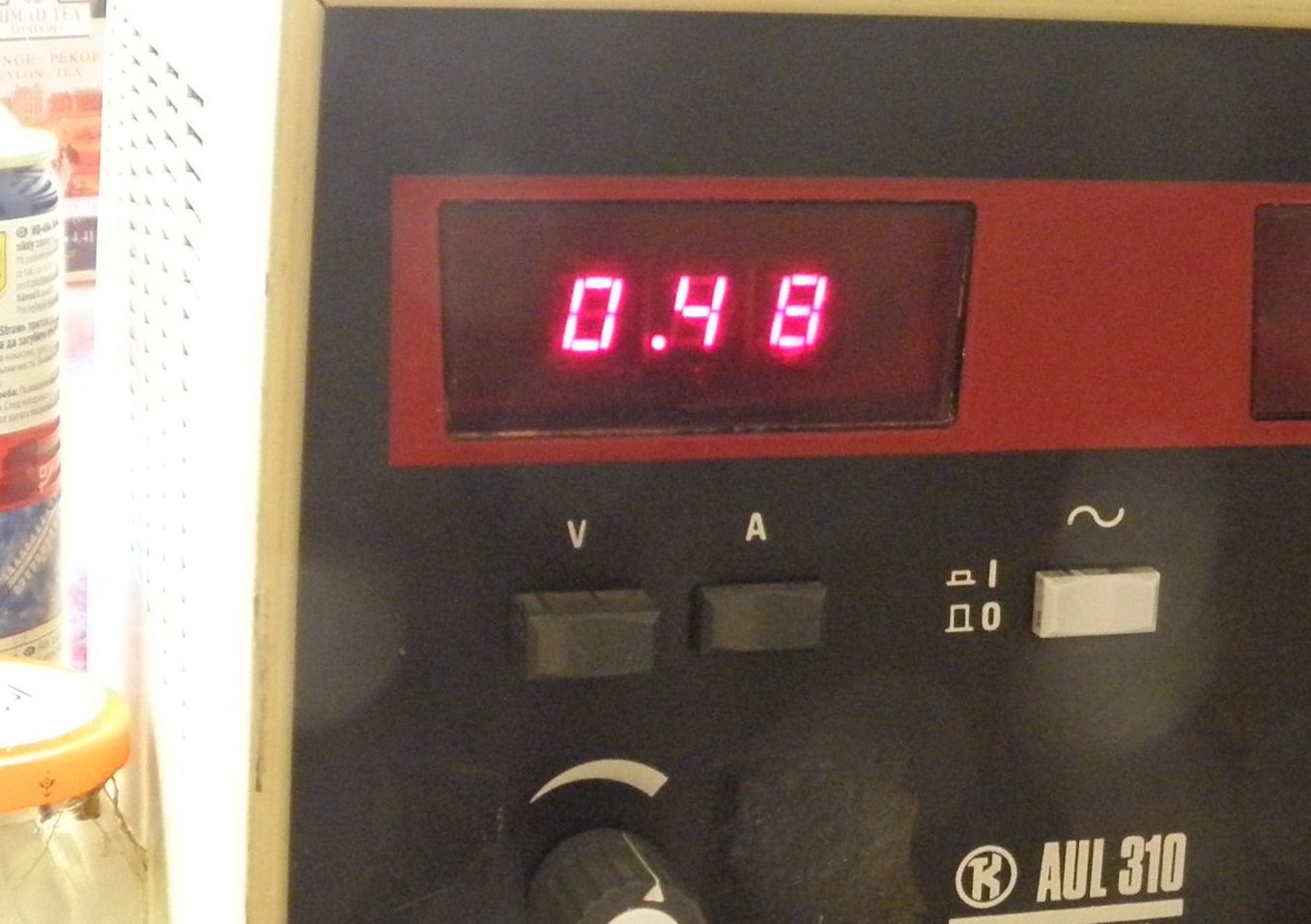

Po delším zkoumání a nalezení několika doporučení jsem rozhodl nahradit R533 3,6k něčím větším, po delším hledání na smetišti jsem vydoloval 16k (viz obrázek) a nahradil jej. Celkový odebíraný proud je teď maximálně 850mA. Vím, že by to chtělo víc měření - po zapnutí je chvíli podsvit na maximum, pak se sníží (protože po panelu běhá logo LG a podsvit reaguje na to co je na obrazovce, čím tmavší tím menší proud do LEDek). Teď už to párat nebudu ale pokud se mi dostane něco podobného do ruky znova budu měřit déle, více a radostněji. Před úpravou mi vycházel maximální příkon 23W, teď je to 16W, v návodu je 25W. Bohužel na vývodu 7 (i všude jinde) jsou použité takové blechy, že experimentování s velikostí rezistoru jsem zavrhl, možná příště? Ovladač nemám, u popelnic spolu s televizí nebyl, ale podle toho, co vidím (nejen zde) jsou volby jas a kontrast na totéž, nač je knoflík volume na zesilovači. Poloha úplně vpravo je správně, nic mezi tím neexistuje. Na fotkách je úprava R533 (před umytím lihem) a odběry proudu při 19V. POZNÁMKA někde to tu v debatě bylo - při odpojení podsvitu SKUTEČNĚ vše ostatní funguje dál, někde jsem tvrdil, že zapůsobí ochrana, KDEŽE....

jardafiala píše: Bohužel na vývodu 7 (i všude jinde) jsou použité takové blechy, že experimentování s velikostí rezistoru jsem zavrhl, možná příště?
Mě čeká stejná úprava proudu u mojí LG 43LF510V kterou jsem tu řešil v jiném vlákně. Právě ta velikost rezistorů mě stále od toho odrazuje ale musím se do toho pustit. Loni jsem si pořídil digitální mikroskop tak snad s ním to zvládnu ty "mršky" vyměnit. :wink:
