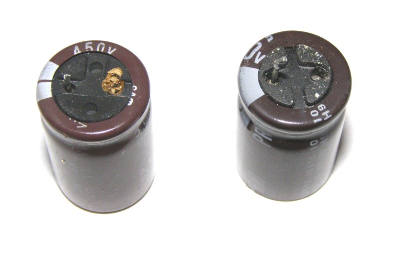

#18 Příspěvek od ZdenekHQ »
V poslední době se mně množí tady ti "jednonozí banditi". Když vám dovezou zdroj, že pálí pojistky T10A a vyráží jističe, těžko budete podezírat elyt 10u/450V, kterej vypadá čistě a netknutě. Navíc když ho i naměříte, že je OK, protože ten vývod zrovna vede. Ale po čase vést přestane. A zblázní se pomocný zdroj pro PFC + relátka a pak už to lítá.

Zrovna tohle jsem řešil asi před měsícem, bylo to ve zdroji monitoru z roku 2006. Elyt byl Nippon, nebo Nichicon, už nevím, ale žádná srágora. Noha prostě uhnila. Elyt byl naležato, takže závada byla i vidět. Monitor jel jen ve STB módu, kromě loga nic nezobrazil.
#20 Příspěvek od ZdenekHQ »
Jeden kousek na fotce chybí, ten dokázal natáhnout docela slušnej oblouk a zničit pod sebou část DPS. Jenže ono to přes tu žvejkačku kolem nebylo vidět.

Ano, elyty na 400 a 450V takto s uhnitou nohou odchadzaju bezne.
