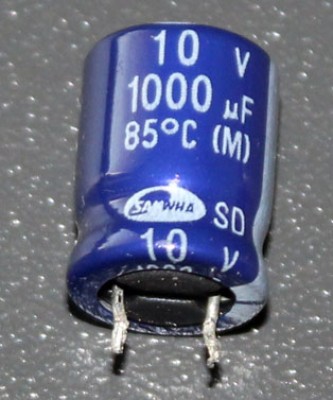

Za celou svou kariéru jsem ještě neviděl elyt ve zkratu, až včera. Není namáhanej ani napěťovýma, ani proudovýma špičkama, je za lineárním stabilizátorem na 3,3 V větvi. Na první pohled mu nic není, stabilizátor to naštěstí ustál, vypnula ho vnitřní ochrana.
Všechno je jednou poprvé. :D
Samwha 1000 µF/10 V 85 °C

elyty majú bežne odpor od úplného skratu až po úplne prerušený. poslednou dobou sa stretávam so skratovynými elytmi v CD Sony, kde ich okolo koncáku býva vadných aj 5 - 6. Keď nájdem jeden vadný, rovno vymením všetky rovnakého typu.

Poslední dobou vcelku častá vada, a dost často se krátkým impulsem 5-10A takový kond "opraví".

Ne, dělá to poslední dobou asi 6 "značek", co jsem si vytipoval. Velký šmejd z poslední doby jsou modré elyty značky N.A. Co jsem měl, tak zhruba 10% má do 20 provozních hodin zkrat.

Před hodně dlouhou dobou (cca asi 15 roků) jsem tohle potkal u dvou zcela nesouvisejících věcí:
1. Peugeot 306 mého taťky, ten chtěl někam jet, ale auto bylo vlastně mrtvé.
Z ničeho nic. Kamarád, který tenkrát dělal v Peugeot servise (ale elektrice skoro nerozuměl) mi ukázal, kde to vlastně má pojistky.
Jedna byla vypálená. Po její výměně šlo auto nastartovat, ale nefungovala celá přístrojovka.
Po zakoupení knihy Jak na to se nám podařilo přístrojovku vymontovat, no a hledání problému už dlouho netrvalo - za paralelně řazenými třemi odpory byl elyt, který se totálně šlusnul. A tím pádem došlo i k přerušení těchto odporů.
Po výměně odporů (hodnota odhadnuta, nahrazeno nějakými TR16x) a proraženého elytu už vše ožilo.
Synovec s touto 306 jezdí dodnes...
2. Můj osobní Tapedeck Technics RS-TR373 - po delší době nečinnosti zapnut, ale mechaniky nereagovaly, Levelmeter ukazoval furt něco kolem -3dB, bez hnutí.
Po rozkuchání a hledání jsem nakonec našel elyt (mám pocit, že 100uF/6,3V), který vykazoval zkrat pod rozlišovací schopností multimetru.
Po výměně se TD zase rozeběhnul jak zamlada.
Nevím, jak je na tom teď, ale ještě před třemi lety jsem z něj digitalizoval bývalému kolegovi jednu MC s nějakým důležitým bigbeatem z Brna...
No a příklad 3 by mohl být z nedávna, kds jsme řešil nefunkční koncák z elektronického piana.
A problém byl v elytu, který sice neměl 0Ω, ale i těch jeho 30Ω stačilo na to, aby za ním nic nejelo...
