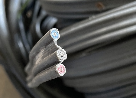

Když už se tady řeší barvy vodičů - co je tohle za kabel? resp. k čemu se používal? Je to AL plochý elektroinstalační kabel (průřez odhadem tak 2,5- 4mm2) s barvami žil: modrá, černá, červená (je mi divná ta červená a taky proč je ta modrá žíla oddělená větší mezerou od ostatních)

Vypadá to na AGY kabel, značení odpovídá třem fázovým vodičům, bez PEN/PE/N.

A kde a kdy se tohle používalo? Modrá na fázi? 8O

To není AGY, ten měl izolaci vodičů gumovou a vnější plášť PVC. Tohle bude můstkový AYY.
Barevné značení fázových vodičů černá, červená, modrá se používalo v 60. letech min. století. Nulový vodič v tomto období byl šedý, pak zelený.

AGY a AYY byly ve stavbách z roku 1958, možná je to ještě starší, a tipuju, že se to vyrábělo až do počátku 80. let.
Tohle barevné značení pamatuju ještě z rozváděčů, kde byly šíny značené R-S-T.

zajímavé - to jsem netušil že se používaly tyto barvy pro fázové vodiče, a proč je ten modrý oddělený větší vzdáleností izolace než ty zbylé dva?

sr71 píše: proč je ten modrý oddělený větší vzdáleností izolace než ty zbylé dva?
Aby to mohl zapojit i barvoslepý. :D

ZVUK2000 píše:
Protože se můstkový kabel skrz tu mezeru přitloukal pod omítku hřebíčkama. Taky se dal ten můstek proříznout a kabel pak snáz natvarovat třeba do zatáčky. Nebo krajní žílu oddělit a protáhnout skrz krabici s vypínačem.

ransom píše:Protože se můstkový kabel skrz tu mezeru přitloukal pod omítku hřebíčkama.
Což ovšem nebylo dovoleno, protože pak velmi často docházelo ke zkratům.
