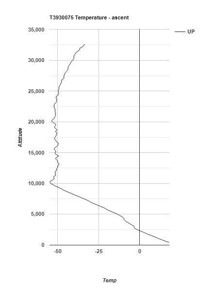

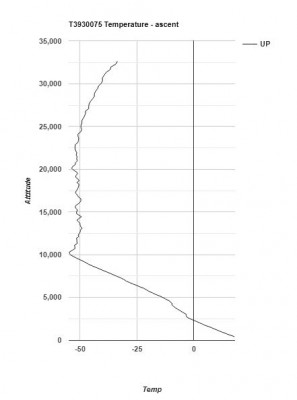

#7 Příspěvek od ok1hga »
baterie Energizer Ultimate Lithium se používají v meteorologických radiosondách a ty se dostávají i do 35 km vysoko . . .
. . . tam bývá i -60°C a vydrží to.
sbírám meteosondy a i po několika hodinách letu jsou ty baterie dál použitelné.
dávám je do budíku, multimetru a i jiných zařízení s malým odběrem a ještě mi žádná nevytekla.
