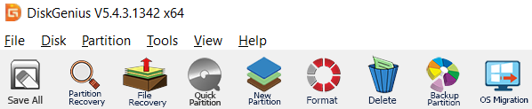

Mám vyzkoušený DiskGenius, kde je OS Migration.
