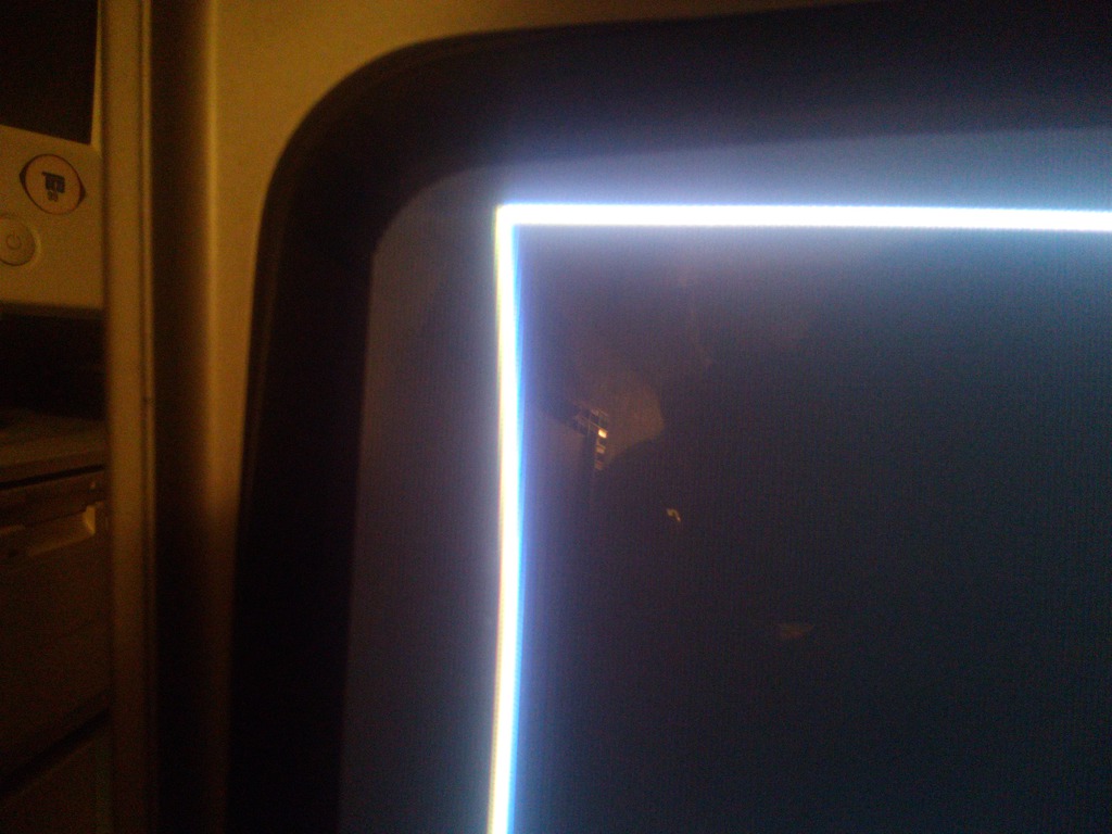

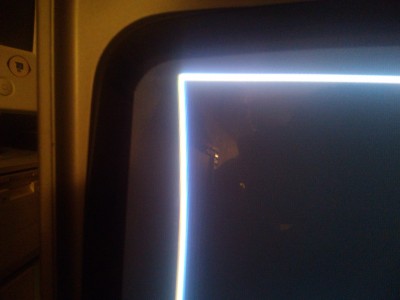

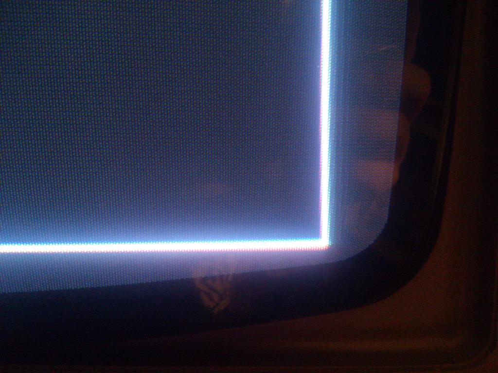

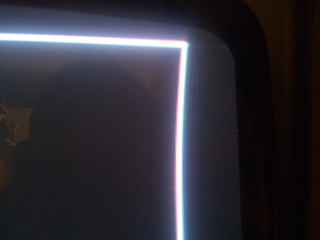

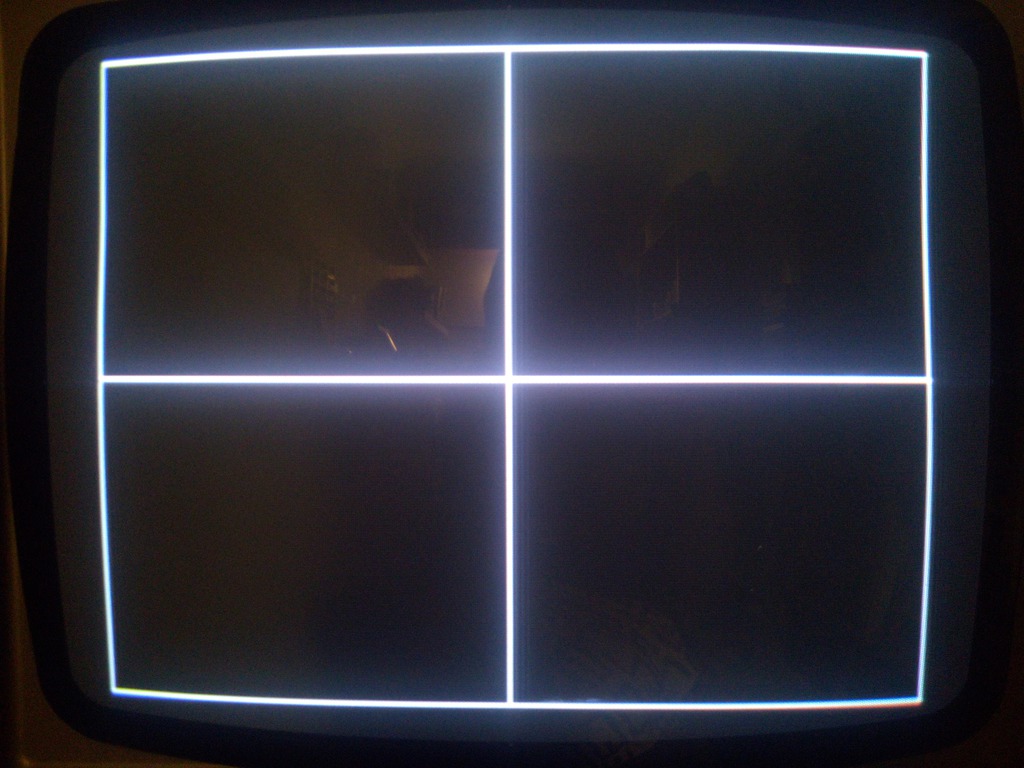

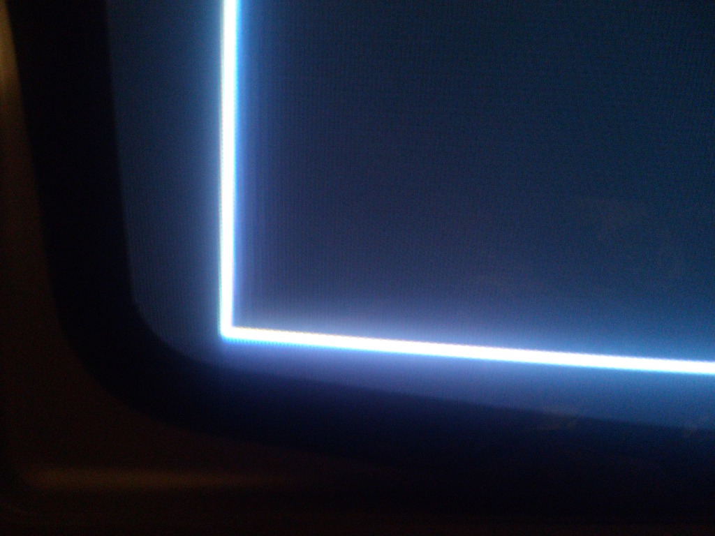

Bohužel, zatím jsem se zasekl na stavu, kdy při zobrazení kontrolního obrazce kříž uprostřed stínítka sedí, avšak obdélník na okrajích je barevná mazanice (je vidět na fotografiích). Na vodorovné čáře uprostřed je vidět mírné pootočení barev, tedy vychylovací cívky jsou nakloněné trochu dolů, čož je zas proto, že když se toto srovná, tak se ještě více rozjedou barvy v horní části pravé svislé čáry. Jak jsem již psal, tak červený a modrý obraz tvoří na okrajích dva zkřížené lichoběžníky, přičemž pohybem cívek do stran nedochází ke zvětšování a zmenšování, jak se uvádí, ale k přiblížení jednoho lichoběžníku (v závislosti na straně) k více obdélníkovému tvaru.
Zkoušel jsem i více vzdáleností vychylovaček od kuželu obrazovky a jako nejlepší se ukázala ta z výroby, více vzadu byl problém s ostrostí a více vpředu zas nešla seřídit barevná čistota.
levý dolní roh
levý dolní roh
levý horní roh
levý horní roh
pravý horní roh
pravý horní roh
pravý dolní roh
pravý dolní roh
celá obrazovka
celá obrazovka
