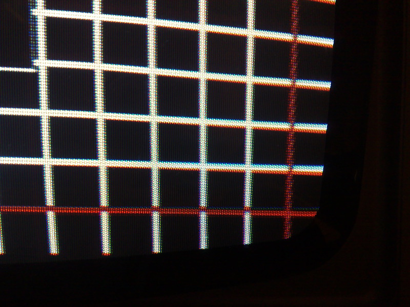

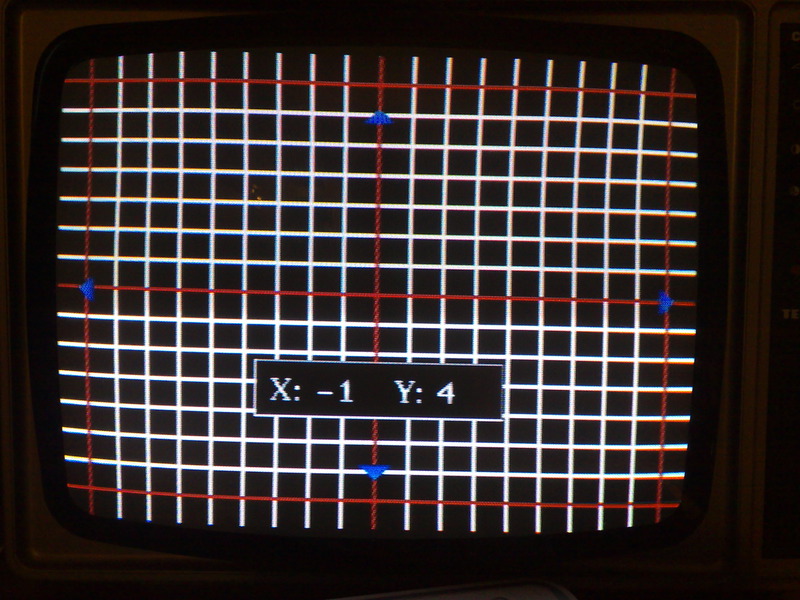

U televizoru Color Oravan 2, jejž jsem si nedávno přitáhl, pozoruji od začátku výrazněji se rozbíhající barvy, avšak pouze v pravé spodní části obrazovky. V levé části je jen nepatrná odchylka pozorovatelná pouze při pečlivém pohledu na černou mřížku s bílým podkladem. Bohužel, všechny popisy poruch konvergence a návody na seřízení, jež jsem našel, se týkají jen poruch souměrných. Potřeboval bych poradit, jak a jestli vůbec lze toto nějak řešit.
Z počátku jsem měl podezření na zmagnetovanou obrazovku od reproduktoru, protože vada se vyskytuje poblíž něj a zároveň se jen na pravé straně obrazovky se projevuje mírná poduška, výraznější nahoře. Odmagnetování však žádný účinek nemělo. Obrazovka je východoněmecká RFT.
rozhozená konvergence
rozhozená konvergence, detail vpravo dole

Chcelo by to foto bežného obrazu. Podla toho fota mriežky to vizerá O.K. Skrátka a stručne, bola to vlastnosť CRTV. V krajoch obrazovky to skrátka ..uchádzalo". Ak sa chceš hrať, tak: (vysvetlím to ,,neodborne", čiže laicky, aby si sa neurazil...): Na obraz má vplyv nastavenie vychyľovačiek na hrdle (tie maš na 99% O.K.) a HLAVNE nastavenie tých ,,okrúžkov" umiestnených za vychyľovačkami na hrdle obrazovky za nimi. Väčšinou na nich je biela čiara (ak tam nie je, tak si ju tam nakresli) a potom povoľ tú maticu, ktorá ich drží pokope a začni s nimi pohybovať. Uvidíš tak, aký vplyv to má na sústredenie jednotlivých lúčov troch základných farieb na obrazovke....

Ta vada samočinné dynamické konvergence je vidět víc na pravém a horním okraji, než naproti - je sice poněkud nesouměrná, ale to není nic tak neobvyklého (zvlášť, když nevíš, jestli s tou televizí někdo nepraštil). A dá se zmenšit.
Především musí být maska a rám obrazovky zcela odmagnetované. Ideálně odmagnetovací cívkou zvenčí, ale tu asi nemáš, musíš se spolehnout na demagnetizační obvod, který v televizi je.
Ta to ale udělá jen se zcela vystydlým pozistorem, předtím musí být televize aspoň 20 minut vypnutá a po zapnutí musí mít při normálním jasu (a nejlépe se živým obrazem) čas na stabilizaci teploty masky. A neškodí tu demagnetizaci zopakovat.
Pak si tam pusť tu bílou mřížku a svisle nakloň vychylovačky, tím se vzájemně natáčí červený rastr proti modrému, ale ta červená je víc vidět. Stačí o malinko. Určitý vliv na to má i ostření, jemně si ho dorovnej, ale přitom hlídej ostrost v oblasti tvých 5 čar nad a pod středem a 6 čar vlevo a vpravo, a statickou konvergenci uprostřed.
Předpokládám, že toto vlákno jsi našel.
Snaž se přitom nehnout s cívkovým sedlem do strany a podlož cívky v poloze, kde chyba bude nejmenší.

Obrazovka byla několikrát odmagnetovaná, nejprve tlumivkou s otevřeným jádrem a poté i demagnetizační tlumivkou z jiné televize, bez výsledku. Praštit s tím kdysi někdo mohl, byly ulomené horní úchyty šroubů v zadním plastovém krytu. Doostřování jsem již také prováděl, podle pole malých "e".
Co jsem pochopil z odkazovaného vlákna, tak kroužky se seřizuje konvergence statická, která je v pořádku (uprostřed se ohraz nerozbíhá) a svislým naklápěním vychylovaček natáčím barvy souměrně dle středu, což by mi zase rozhodilo obraz vlevo a na zbytku stínítka. Podle Mysteri mám však hnout kroužky, jak to tedy je - ovlivňují i dynamickou konvergenci? Co se stane, když hnu cívkami do strany?

Kroužky skutečně nastavují jen statickou konvergenci, ty ti nepomohou. U některých obrazovek výrobce kompenzoval nesymetrické chyby v rozích malými magnety nalepenými obvykle diagonálně okolo vychylovaček.

Naďalej trvám, na základe prvotných mreží vo foto, že telka je bez závad a obraz je v tolerancii výrobcu obrazovky..... :lol:

Předpis říkal něco o tom, že na 80 % plochy obrazu nesmí být chyba konvergence větší, než 1 mm. Mimo tuto oblast bylo také ještě nějaké omezení, ale obvykle se dařilo seřídit konvergence pod 2 mm i na úplném okraji stínítka, tak jsem si předpis nezapamatoval. Stejně to nebylo jak přesně změřit, mimoto neostrost stopy při normálním pozorovacím jasu to vyhodnocení krytí poněkud ztěžuje.
Ale znamená to tolik, že pruh kolem stínítka široký 5 % výšky nebo šířky obrazu už mít konvergenci rozjetou i o více, než 1 mm, může.
Podle mne už opravdu není třeba hýbat s ničím jiným, než s tím svislým náklonem cívek.
Ty o té chybě víš, vidíš ji na rastru, proto tě ruší i u živého obrazu. Každý desátý si jí všimne v černobílém obrazu. Ostatní ani v tom ne.
Přirovnal bych to ke kvalitě slivovice: pro tuzemsko, lepší pro vývoz, nejlepší pro sebe.
Hýbat s kroužky, které jsou zjevně v původní poloze, ale nedoporučuji, bez zkušeností je to nějaká ta hodina (spíše víc) práce navíc, ony se totiž vzájemně mírně ovlivňují a nastavení je třeba upřesňovat opakovaně, a to včetně seřízení barevné čistoty po celé ploše stínítka.

Cívky nejsou na hrdle obrazovky nasazeny vodorovně, celý obraz je nakloněn. (Obraz vlevo je výše než vpravo.)
Svisle to však nevypadá zle, obraz je trochu do kosočtverce. Rozhodně bych prohlédnul cívky.
Příspěvky: 21233
#9 Příspěvek od Hill »
To bývá hlavní příčina nesymetrie v konvergencích, vodorovný řádek středem obrazu musí být skutečně vodorovný a mělo by to narovnat ohyb R a B čar na krajích stínítka.

Možno to je chyba fotografie, pre ktorú sa zdá, že obraz je naklonený. Ťažko je to tu posúdiť. Nekonvergencia v tomto mieste a v tomto rozsahu sa nepovažuje za chybu, ale ak sa nedá presvedčiť zákazník, tak prichádzajú ku slovu detailisti a musí sa to nejako "došolíchať". (FTVP som opravoval v rokoch 1977 - 1998, potom som z opravovne odišiel.)

Vypadá to, že stav popisovaný v prvním příspěvku je asi tím nejlepším, čeho lze na této konkrétní obrazovkce dosáhnout. Pokoušel jsem se doseřídit dynmickou konvergenci pohybem cívek ve všech směrech a výsledky byly následující:
Svislým naklopením lze sice nastavit dokonalý souběh na prostředním řádku, nicméně krajní se stále rozbíhají.
Natočení cívek do vodorovné polohy nemělo téměř žádný účinek.
Výraznější vliv mělo naklápění cívek ve vodorovné ose, při naklopení vpravo (pohled zezadu) nastane původní stav, naklopením vlevo se přesune nesouběh na levou stranu a mezi těmito polohami je sice nesouběh na krajích menší, avšak výraznější v celé ploše a působí více rušivě.
Navíc bylo zkreslení závislé na vzdálenosti cívek od kuželu:
V původní poloze a více vpředu tvořily červený a modrý obdélníkový obraz vzájemně zrcadlově převrácené lichoběžníky s vodorovnou osou souměrnosti. Při posunu cívek více dozadu se projevil nesouběh zas jen na svislých čarách, přičemž červený a modrý obraz tvořily zrcadlově převrácené deformované kosodélníky, zároveň byla mírně horší ostrost.
Zmenšování a zvětšování červeného a modrého obrazu, popisované zde v jiném vlákně se nekonalo.
Hnout cívkami jen v jednom směru nebylo možné, poněvadž gumové zajišťovací klíny byly na svém místě přilepené a ještě zatmelené silikonem. Pro jejich demontáž a uvolnění tělěsa cívek bylo nutné jím výrazně pohybovat.

martinklima4032 píše:mezi těmito polohami je sice nesouběh na krajích menší, avšak výraznější v celé ploše a působí více rušivě.
Právě tento stav už by asi byl seříditelný.

A jak mám seřízení provést? Červený a modrý obraz jsou v tomto stavu zkřížené vodorovné lichoběžníky, takže jejich natáčení svislým naklápěním cívek souběh nezajistí. Statická konvergence je v pořádku, ve středu se obrazy nerozbíhají.
