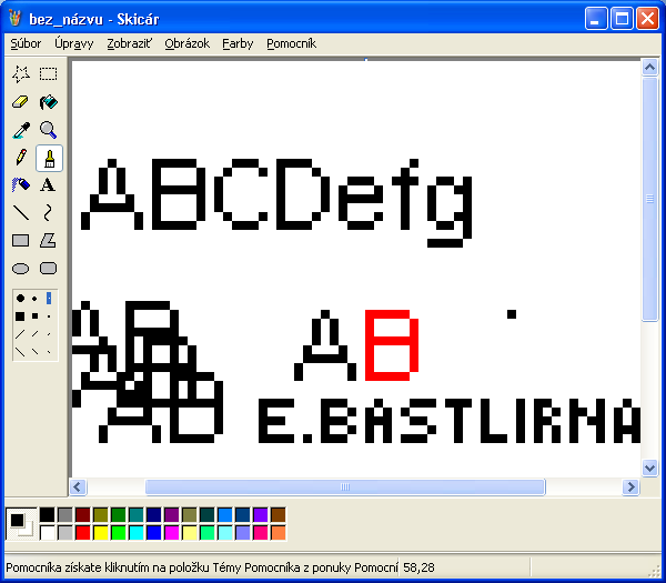

Tak neviem, ale to maľovanie spĺňa všetky požiadavky. Text bez sivej, kopírovať sa dá na x-krát, keď vieš čo máš pri ťahaní myšou držať, zväčšenie 8x. Alebo treba ešte väčšie zväčšenie ako 8? Akurát nemá mriežku, ale tú si môžeš vytlačiť na priesvitnú fóliu a nalepiť na monitor. :wink: Tiež je možnosť nakresliť si mriežku napríklad bledomodrou, a na koniec ju vymazať farebnou gumou (áno, dá sa vymazať iba jedna farba). Alebo v irfane konvertovať na b/w, bledomodrú to zrejme priradí k bielej. Alebo konvertovať na 256 farebné PNG a následne upravením palety vyhádzať neželané farby. Možností je dosť.

PotPalo píše: Akurát nemá mriežku
Ctrl+G

A vida! Tak má aj mriežku. Zobraziť -> Lupa -> Zobraziť mriežku. A vie zobraziť aj miniatúru, teda zároveň pôvodnú veľkosť. To som ani nevedel.
