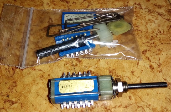

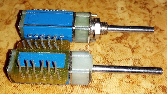

Potřeboval bych do panelu přepínač 2 x 6 poloh. Vyhrabal jsem panelovej s maticí 1 x 6 a 2 x 6 do plošáku. Dělat k tomu plošákovýmu nějaký uchycení na matku je pracný, tak mě napadlo prohodit ty dva šedivý předky. To znamená narovnat nebo ubrousit na zadku přepínače čtyři zahnutý dráty, co to celý stahujou.
Měl jste někdo tyhle přepínače rozebraný? Nerozsype se mi to do nesložitelný podoby?

Tak jsem si s tím prošel. Měl jsi pravdu, neuvěřitelná pakárna. Ty spojovací dráty jsou tvrdý jako sviňa, nešly pořádně narovnat, tak jsem je ubrousil.
Samozřejmně se to rozsypalo na prvočinitele. Nejlepší jsou ty čtyři aretační kuličky a pérka.
No nakonec jsem ze dvou udělal jeden 2 x 6 panelovej z matkou. Ale kolikrát jsem to předělával už ani nevím. Stále mi vycházely ty spínací kameny na šneku buď posunutý do mezipolohy, nebo zase natočený o 45 st. U toho aretačního mechanizmu je tolik možností jak to složit. Trvalo mě to přes 2 hodiny, není to pořádně vidět, klepou se hnáty a člověk kleje jak ras.
Původní drátový stahovací spony jsem vyhodil a udělal nový z vázacího drátu.
Složit druhej jsem už vzdal, zase to vycházelo do mezipoloh a když mi neznámo kam vystřelila jedna kulička co nemá snad ani 2 mm, tak jsem přepínač nasypal do pytlíka na zip a fláknul to do Mars šuflete.

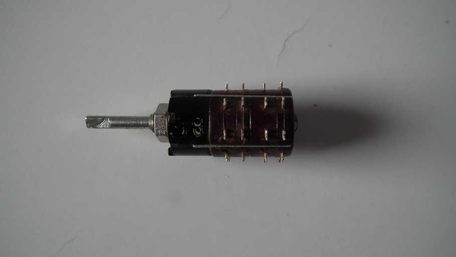

Ja mám s týmito prepínačmi tiež veľmi zlé skúsenosti. Na mgf B115 som ich rozoberal a čistil už viac krát. Do môjho zosilňovača som použil prepínač viď obrázok, ktorý funguje bez závad už 35 rokov !!!! Pri prepínaní vstupov nerobí lupance, ani iné pazvuky. Tento komponent sa TESLE mimoriadne vydaril.

Jo ten znám. Byl v na boku v každým "tranzistoráku" Monica, Mambo, Dolly 1-3, Prior, Twist, Menuet 1-2 jako přepínač vlnových rozsahů. Pak se asi přešlo na tlačítka.
