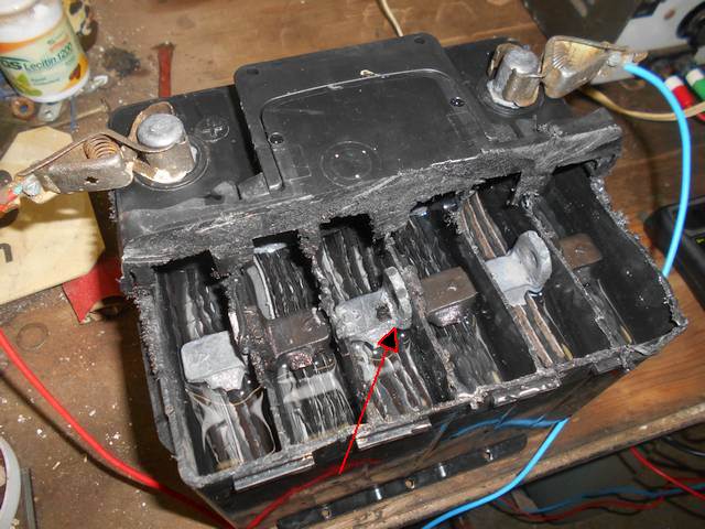

To záleží na konstrukčním uspořádání spíš než na kondici aktivní hmoty v deskách článků.
Náhlé zdechnutí je obvykle následkem odpadnutí spojovacích můstků, utržením desky od vývodu ke svorce, nedávno jsem řešil baterii s lomovým přerušením spojky mezi články, v pravoúhlé části, to by se u kvalitního výrobku vůbec stát nemělo.

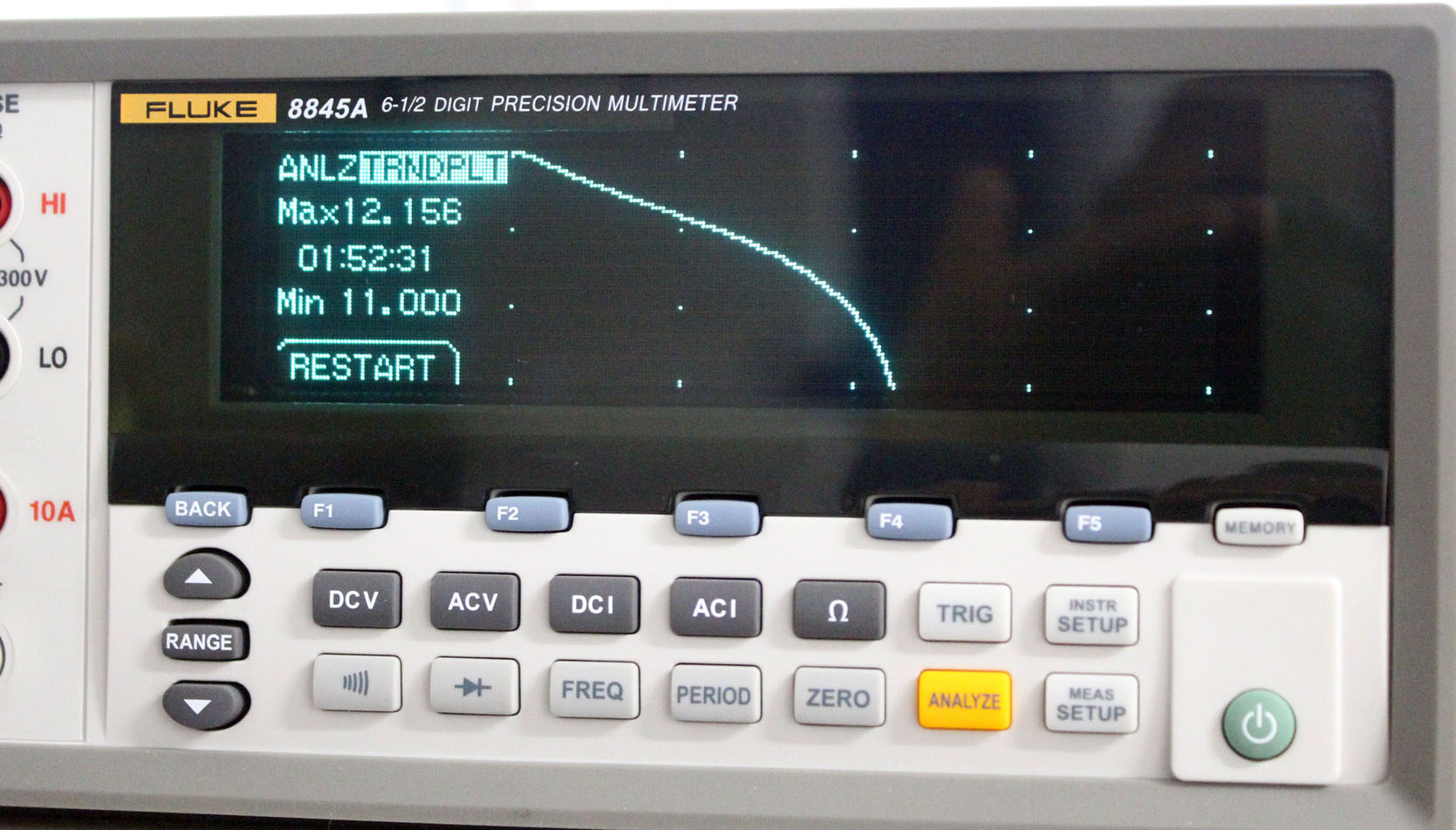

Tak jsem zatím udělal něco jako test kapacity a moc se mi nelíbí. Zatížil jsem konstantním proudem 20 A a měřil napětí. Asi hodinu a půl klesalo tak nějak lineárně, ale pak se to zlomilo. Ukončil jsem to při 11 V. Místo 80 Ah má tak 30 Ah. Startovací proud jsem ještě neměřil, zatím se mi do auta drátovat nechce. Zkusím ji ještě jednou nabít a otestovat znovu.

Zkusil bych druhý pokus s menším vybíjecím proudem, jestli to hodí podobné Ah.
30Ah není moc, ale auto s tím fungovat bude, start motoru vezme tak 0,5Ah.
