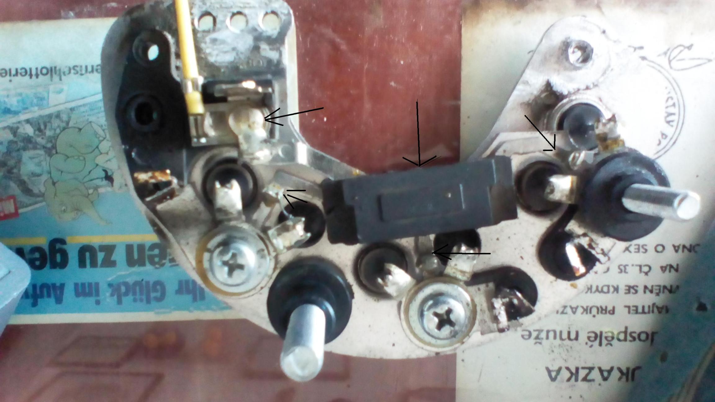

Z jakého důvodu slabounce svítí kontrolka dobíjení a možné měření jsem provedl. Ale k nápravě nic nespěje. jednou jsem již měnil proseklou diodu. Měla by to být dioda, jako kdysi, ale žádná při zátěži v pohodě všechny.
Altík nabíjí, ale při zátěži v autě spadne napětí. Stále kontrolka žhne při běhu motoru, je to slaboučký. To bych řekl můstek. Ale venku je snad v pohodě.
Tak mě napadá jedna věc na tom můstku nevím co to je a k čemu to je. jediné mě napadlo jestli to prostě není jen proopoj. Změřit to nejde, tedy nevím jak to má fungovat a k čemu to je, je to ten černý obdelníček.
Měření Regulátor spíná v 14,2V vypíná 14,7V
vinutí rotoru 3,4 Ohm, kroužky mají už drážku. uhlíky skoro celé.
Diody 479ohm vodí jednim směrem. Zkoušel jsem 13Vstř. místo vinutí se žárovkou a Volmetr na SS. diody makaj 21W žárovka. Pak zkoušel SS místo vinutí oboje i přepolování, diody také makaj.
stator vinutí také v pohodě.
napětí mezi Bat+ D+ je 2,5V
kostra alt a Bat- je 0,1V

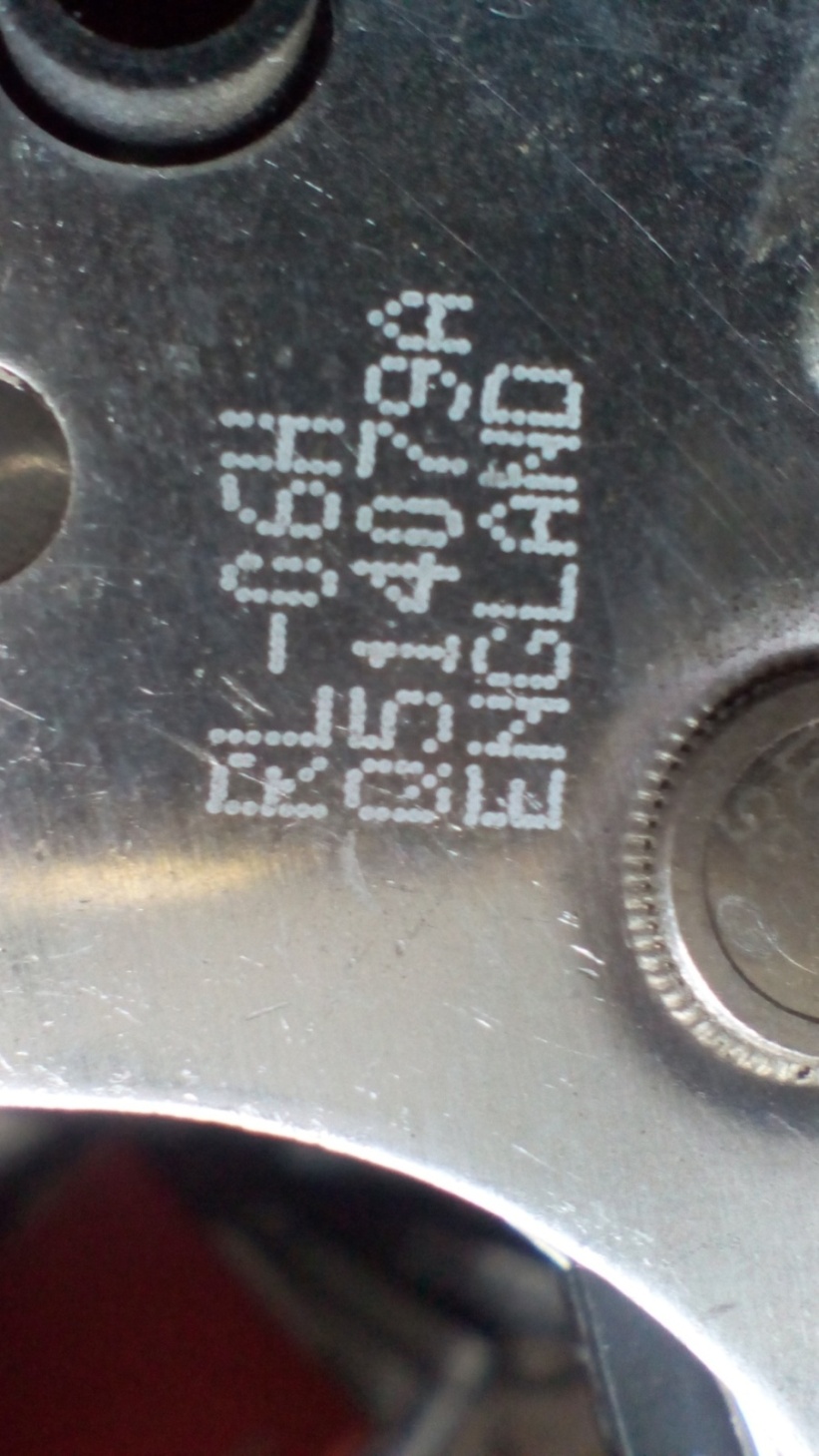

ALT je Ford Transit r.v 96 Ten usměrňovač můstek RL-06H. celkem 6diod
Altík byl před 1,5rokem na GO opravě právě kvůli té jedné diodě, tehdy měnil, co dělá čistě altíky tak měnil vše. Tak se mi nezdá, že by po tak krátké době byli drážky v kroužcích. A tak brzy altík měl mít závadu?
Teď mě hlavně zajímá ten černý obdelníček co to je a jak má makat? Možná tam je problém. Díky
značení Diodového můstku.
Ten černý obdelníček. Viz šipky

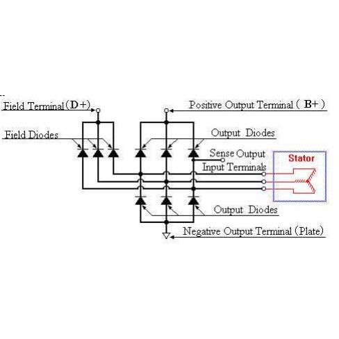

Sice píšou 6 diod, ale někde by tam měly být ještě 3.

Nevím, ale diod jsem našel jen těch 6. Jestli to černý třeba nemá také nějakou funkci diod, jestli to není trioda? Tak mě napadlo, že by to mohlo být a třeba to má fungovat jako tři diody? To by pak mohla být ta závada, proč žhne kontrolka na přístrojovce a proč při zátěži spadne napětí a neudrží?
Zkoušel jsem to zase rozdělat. Tak se to opravdu chová jako tři diody, nahrazují ty budící. Je to skutečně Trioda. Na jedné nožce to má jiné hodnoty nežli ty dvě, jinak všechny tři nohy jsou v PN přechodu to je OK jeden směr vodí druhý ne. Tak jestli nebude toto problém, že ta jedna má jinou hodnotu?
