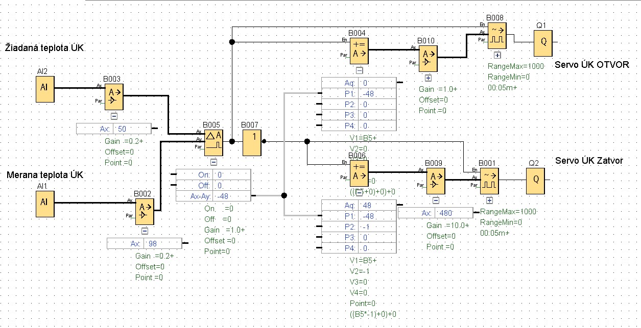

Ach jaj. Práveže rozumiem tomu uplne dokonale a uplne presne viem čo od toho chcem. Horšie to je naprogramovať. Myslel som si, že to už niekto riešil. Pohon lacný - trojbodový. To pevné taktovanie je k ničomu to mali komexthermy a aj u tých sa to nebadatelne korigovalo. Ja potrebujem aby čím väčšia odchýlka od žiadanej teploty tak tým väčší korekčný zásah. Preto to PWM. Pošli nejký konkrétny príklad ak máš....

#8 Příspěvek od kutilmil »
Toto ma zatial napadlo.....

Opravdu do toho nevidíš . To jen logické členy nedají , tam potom bude µPC . Jinak to nejde . Abych se s komexthermem lépe domluvil , přidal jsem na origo vačku ještě druhou , která uvolnila aretaci základní vačky až po dosažení určité teploty . A to jsem tam měl i PIDreg . Někde na foru jsem to řešil , cca 4-5let?

Udělej to jak jsem psal dříve a tu PWM udělej jen jednu a zaveď ji do těch AND členů za komparátory pro povel přidat a ubrat.

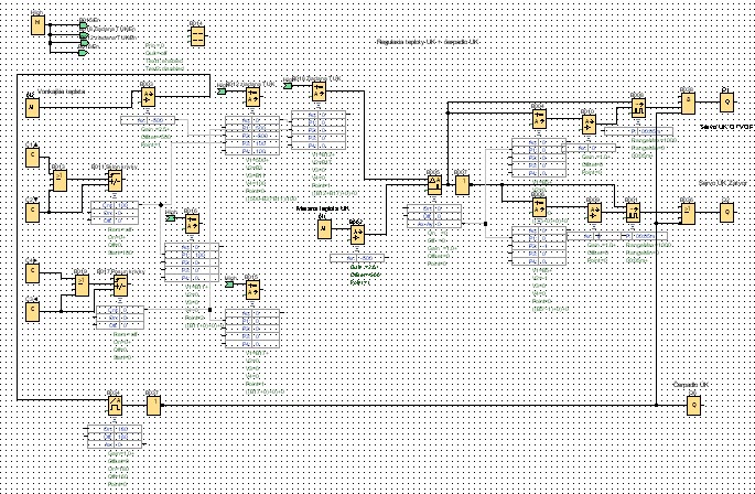

#12 Příspěvek od kutilmil »
Spravil som to takto:
Len ma zaráža že to ešte nikto neriešil.
