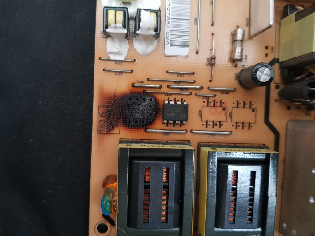

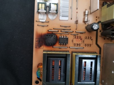

Pánové děkuji za odpovědi.Kondenzátory jsou v pořádku,trafa taky.Je tam někde zkrat,protože vyhořel Tranzistor(AOP605 dvojity Fet P/N kanal) Druhý to přežil a je v pořádku.Po vyměně tranzistoru a proměření je stále někde zkrat :(

On ten zhorený perdinax môže byť sám o sebe skrat.

Nie je "skrat" primar toho trafa?

to zuhoľnatené ti bude robiť psie kusy, musíš to očistiť až na zdravý substrát DPS

Niekedy to treba ocistit az na dieru... Ale pri malych napatiach by to nemuselo byt velmi vodive.
