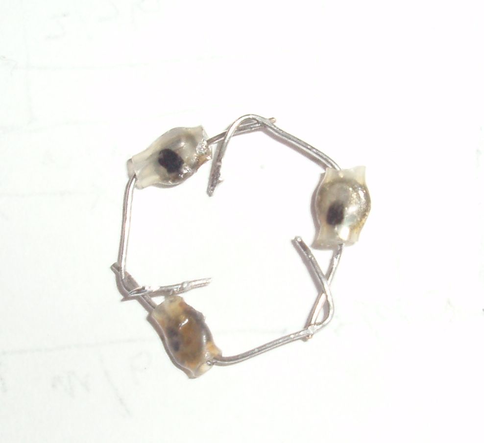

Vypečená závada na JVC_kd-75a motor M1606-00A

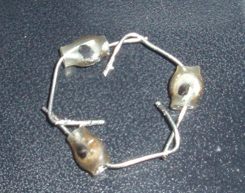

Zmíněné součástky měly při měření šlusmetrem cca 15k, při připojení na zdroj napětí jimi začal při cca 20V téct proud kolem 100mA. Místo nich jsem dal paralelně k přívodům motorku KZL81/20, nic vhodnějšího jsem po ruce neměl.
