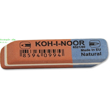

#3 Příspěvek od Standa33 »
Zkontroluj baterku na desce, zkus vyndat RAMky a grafiku a očisti vodivé plošky.
Já to několikrát přejedu pryží na gumování, pak ofouknu vzduchem.
Takhle jsem "opravil" problém, že po zapnutí se někdy rozběhl ventilátor procesoru po pár sekundách se zastavil a znovu rozběhl. Ventilátor ve zdroji přitom běžel stále.
Nedávno jsme s kolegou řešili problém, že systém "viděl" jen jednu RAMku, BIOS přitom detekoval dvě. Nakonec byl problém s pastou, někdo jí tam dal tolik, že časem natekla až mezi piny procesoru. Při tom PC několik let šlapal bez problémů.
Tohle nebude Tvůj problém, jen jako příklad co se může vyskytnou za závadu.
Naposledy upravil(a) Standa33 dne 26 lis 2022, 12:30, celkem upraveno 1 x.
Příspěvky: 37414
#4 Příspěvek od rnbw »
Ked sa to nezapne, RAM ani grafika s tym nema nic.
A na kontakty gumu nepouzivaj - nikdy nevies, ake svinstvo tam zanecha. Jedine izopropanol.

#7 Příspěvek od jezevec »
rnbw píše:...A na kontakty gumu nepouzivaj - nikdy nevies, ake svinstvo tam zanecha. Jedine izopropanol.
Celý život čistím kontakty gumou a nikdy žádné problémy či reklamace.
